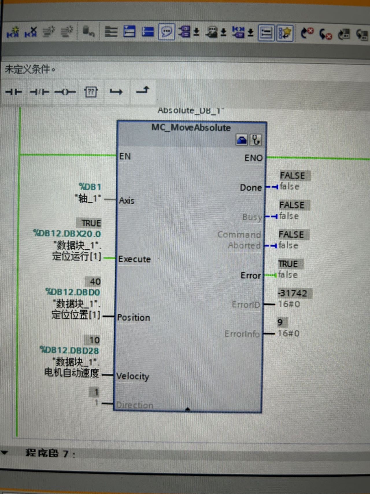

报警代码是16#的,你监控的是十进制的。
位置设定值和速度设定值是REAL格式,正确的谁定制是40.0和10.0。
多看看手册吧,帮助也有输入/输出管脚的数据类型、说明等。
S7-1200 运动控制功能
