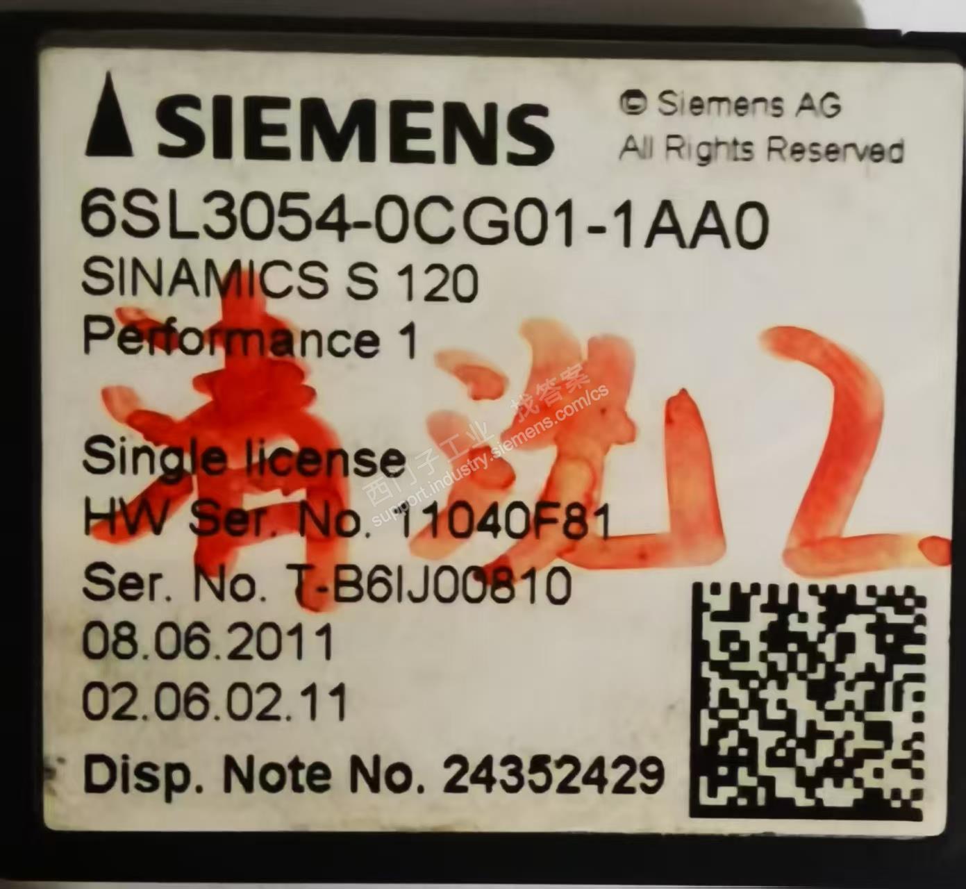

第一步,把那个旧卡的文件都删了。注意,只是删除,千万不要把卡格式化了。清空文件即可;
第二步,找一个能兼容V4.4版本的CF卡文件,考入该空卡;
第三步,将升级的卡插入装置的CU,然后上电,连接计算机在线(此时计算机的STARTER版本也要兼容V4.4文件);
第四步,将计算机已有的V4.4项目文件下载到装置里并保存数据。
完毕。
