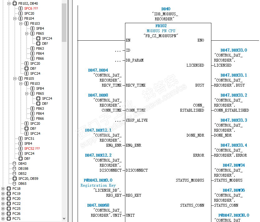

1、SFC6和SFC52 是做什么用的?
2、怎样安装缺少的SFC6和SFC52?
3、FB102是西门子的modbus通讯库,更换CPU后下载,FB102是不是要被重新编译?如果重新编译,因为项目里没有SFC6和SFC52,会导致CPU运行异常?

1. SFC6(RD_SINFO)和SFC52(WR_USMSG)的功能
SFC6 (RD_SINFO):用于读取OB块(组织块)的启动信息,例如触发OB的事件类型、错误代码等。常用于诊断和故障排查。
SFC52 (WR_USMSG):用于将用户自定义消息写入诊断缓冲区,便于记录运行时的特定事件或错误。
2. 安装缺少的SFC6和SFC52
来源:这两个SFC是西门子标准系统函数,通常集成在STEP 7的**标准库(Standard Library)**中。
安装步骤:
打开STEP 7项目,导航到** Libraries → Standard Library → System Function Blocks**。
找到SFC6和SFC52,将其复制到您的项目中(如需要可直接调用)。
如果库中缺失,可能是STEP 7版本不兼容(如V5.x与TIA Portal差异),需升级软件或从合法渠道获取库文件。
3. FB102与CPU更换后的处理
是否需要重新编译:
更换CPU型号(如从EK06到EK07)后,如果硬件组态中CPU型号已更新并重新编译硬件配置,FB102可能需要重新编译(尤其是涉及硬件相关参数时)。
若FB102仅用于Modbus协议处理且无硬件依赖,可能无需重新编译。
缺少SFC的影响:
如果FB102内部调用了SFC6或SFC52,而项目中未包含这些SFC,下载时会报错(编译不通过)。
若FB102未直接调用SFC6/SFC52,但其他OB块调用了,可能导致CPU进入INTF故障(红灯闪烁)。

步骤2:补充缺失的SFC
将SFC6和SFC52添加到项目中,重新编译并下载所有块。
步骤3:处理FB102
重新编译FB102及调用它的所有块,确保无硬件配置冲突。
如果FB102来自第三方库(如Modbus库),确认其兼容性(EK07可能需要更新版本)。
