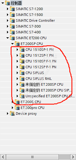

估计1515SP PC(6ES7 677-2AA40-0AA0)是较新型号,可能未包含在TIA V17默认硬件目录中。
TIA Software要升级才能找到这个型号。
打开TIA Software Updater,检查是否有针对V17的硬件支持包(HSP)更新。
若未找到,需从西门子官网下载手动安装包(扩展名.hsp17)。
安装后重启TIA Portal,重新搜索硬件目录。
也可以替换为旧订货号:例如使用6ES7 677-2AA30-0AA0(V17支持的旧型号)进行组态。
在硬件目录中选择旧型号(如6ES7 677-2AA30-0AA0)。
下载项目到实际硬件时,将旧型号替换为实际模块(6ES7 677-2AA40-0AA0)。
