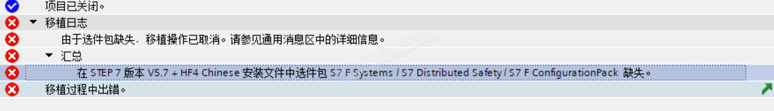

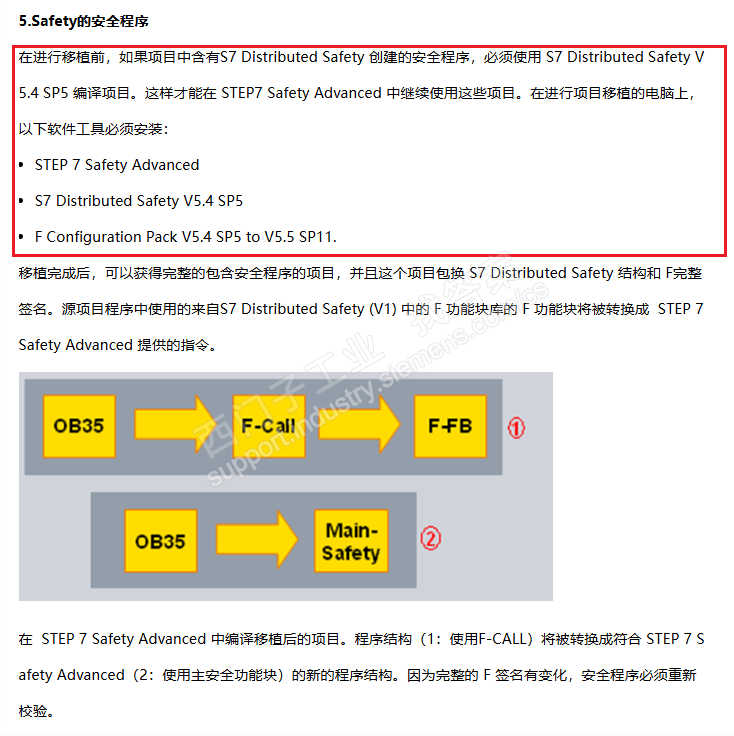

在进行移植前,如果项目中含有S7 Distributed Safety 创建的安全程序,必须使用 S7 Distributed Safety V5.4 SP5 编译项目。这样才能在 STEP7 Safety Advanced 中继续使用这些项目。在进行项目移植的电脑上,以下软件工具必须安装:
STEP 7 Safety Advanced
F Configuration Pack V5.4 SP5 to V5.5 SP11.
参考文档:
STEP 7 V5.X程序移植到TIA
https://www.ad.siemens.com.cn/download/materialaggregation_1839.html
