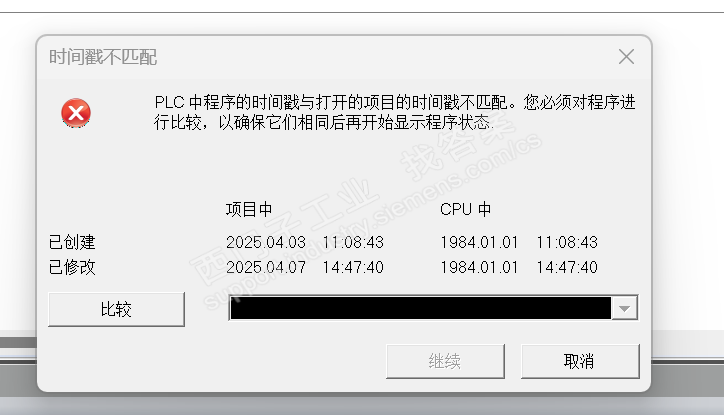

安装最新V2.8软件才能解决,或是通过升级补丁包才修复这个问题。
V2.8.2.1 编程软件已修复该问题:(这是最新V2.8软件,V3.0软件不兼容以前的老PLC,不要下载V3.0软件)

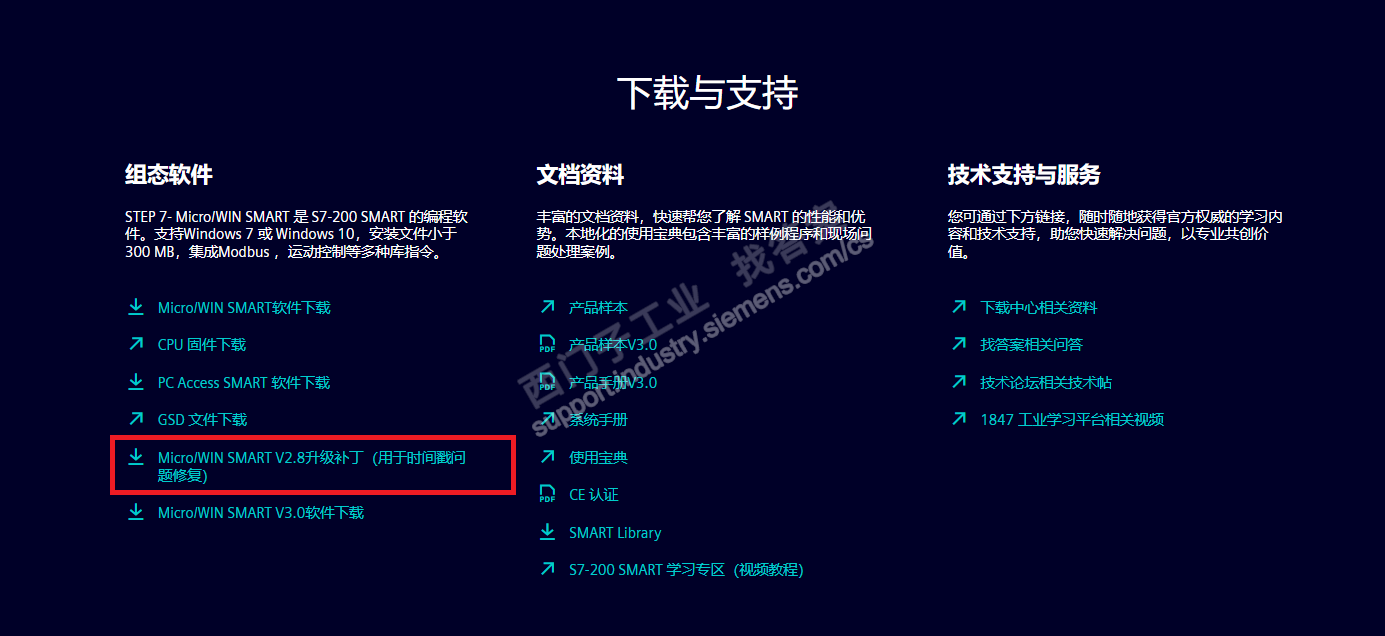

https://w2.siemens.com.cn/smart/file/STEP-7-MicroWIN-SMART-V2.8.2.1.iso.zip
Micro/WIN SMART V2.8升级补丁(用于时间戳问题修复)
https://w2.siemens.com.cn/smart/file/STEP7-MicroWIN-SMART-(Patch).zip
