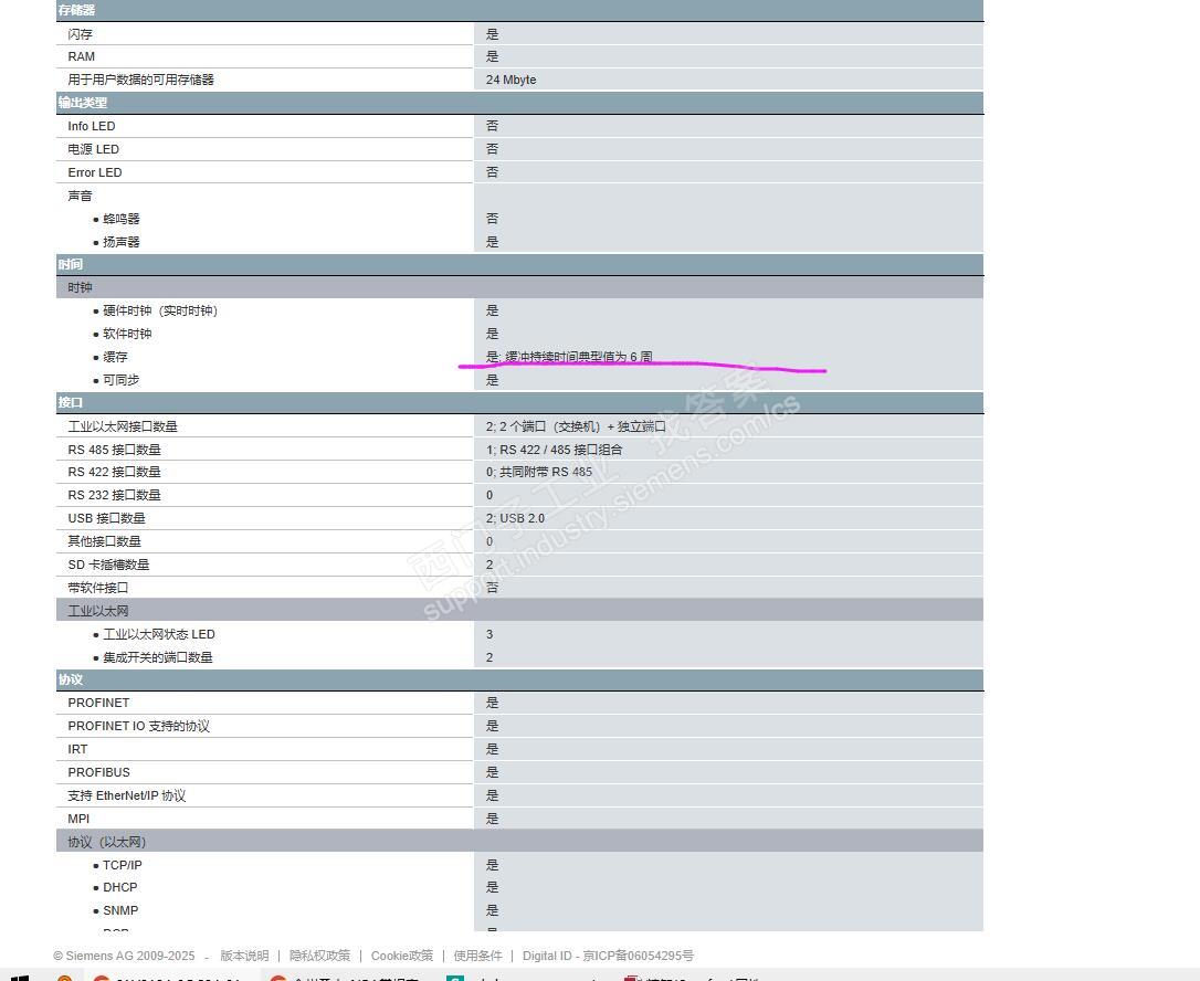

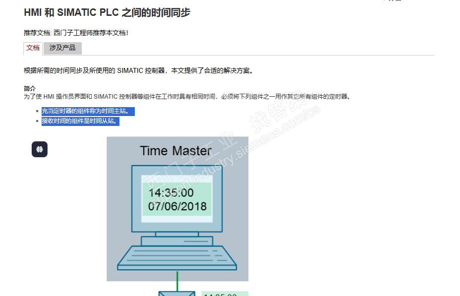

可有什么办法能避免 这种设备厂时间不使用,触摸屏时间丢失的问题?
这个没办法解决,你同步PLC时间, 你长时间不上电,PLC时间也会有问题。你只能定期给设备上电。哪怕是PLC加电池板,这个电池板长时间不上电也会导致电池电耗尽。最好的办法,就是1到2个月同一次电,通电一个小时到几个小时不等。
补充问题回答:
不管是那种方式同步,只要长时间断电就会有问题。触摸屏里面用时钟记录功能,你断电1年以上也是会丢失时间。最好的办法还是固定一个月上一次电,上电几个小时这样就不会有什么问题。
