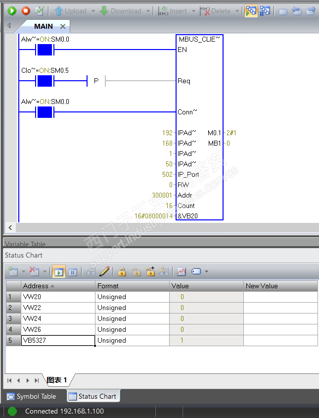

这是我的程序用着modbusTCPclient客户端来通讯一个modbusTCP服务机模块。
smart SR40 cpu 客户端192.168.1.100
modbusTCP 服务机:192.168.1.50 (502)地址:1
将监控的时候,那程序错误代码是#34.
根据smart说明书这个代码表示:Addr input is an illegal value/Addr 输入为非法值
服务机modbusTCP模块本身使用30001地址。
我已经试了300001 或30001或1 代码也是一样#34。
我也改了mModbusUnitID 在程序根据服务机模块的地址 但是VW20 也没有价值总是0
请帮我解决这个问题
符祥辉
查 SMART 200 系统手册,MODBUS TCP 主站的错误代码 34 MBUS_CLIENT 是 Addr 脚 输入是非法值。
你的 MBUS_CLIENT 指令读16个字,而你的测试软件中,只有 5 个字,模拟的空间不够。
