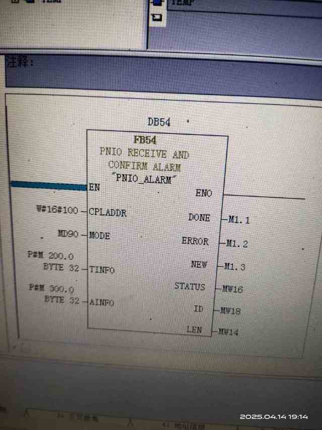

BF灯亮说明总线通讯是有故障的,CPU的SF灯亮说明系统这块有故障,至于下载FC12后CPU停止,仅从现有图片看不出来是什么原因导致的故障,是硬件故障还是软件故障还是均有?建议在线监控一下硬件配置中的CPU诊断,看看故障出在哪,再具体问题具体分析。
