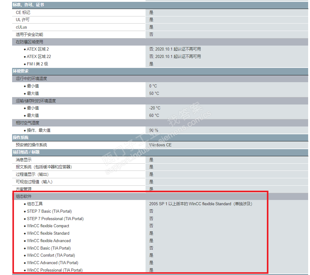

6AV6643-0CD01-1AX1: SIMATIC MP 277 10" TOUCH
组态工具:
2005 SP 1 以上版本的 WinCC flexible Standard(单独涉及)
或WinCC Comfort (TIA Portal)/WinCC Advanced (TIA Portal)/WinCC Professional (TIA Portal) ,建议用V13 SP1或早期版本。
https://support.industry.siemens.com/cs/pd/24981?pdti=td&dl=zh&lc=zh-CN
