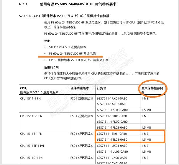

1、6ES7511-1TL03-0AB0 是 6ES7511-1TK01-0AB0 的后续产品,替换它需要用 TIA V20 才可以使用到它的全部功能。

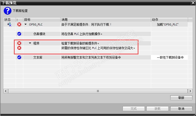

2、当不增加 PS 60 W 24/48/60 V DC HF 仅将6ES7511-1TK01-0AB0 更换为 CPU 6ES7511-1TL03-0AB0 保持数据区由 128 KB 增加到 256KB,不知道够不够你用;
3、6ES7511-1TK01-0AB0 CPU 如果加 PS 60 W 24/48/60 V DC HF 时,保持区就够你用了。 我觉得如果安装空间够用,不如增加一个 PS 60 W电源。
