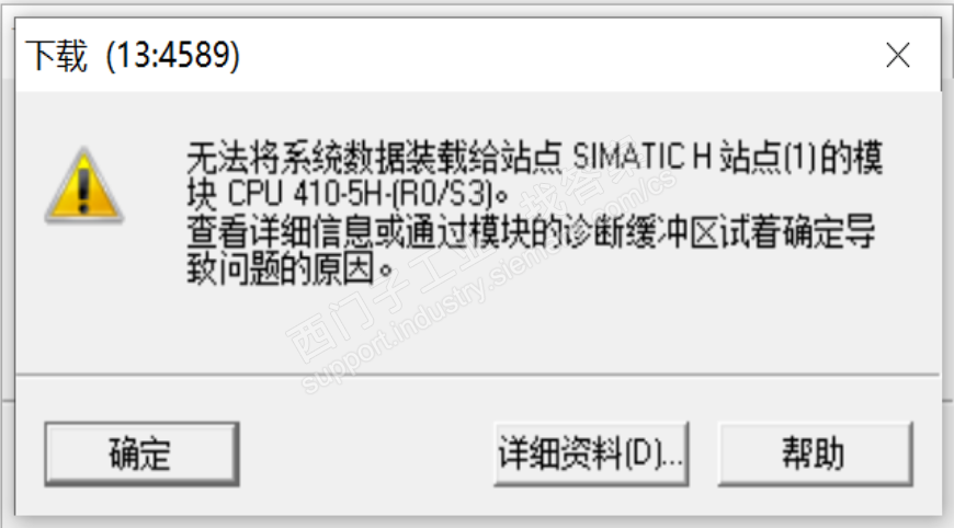

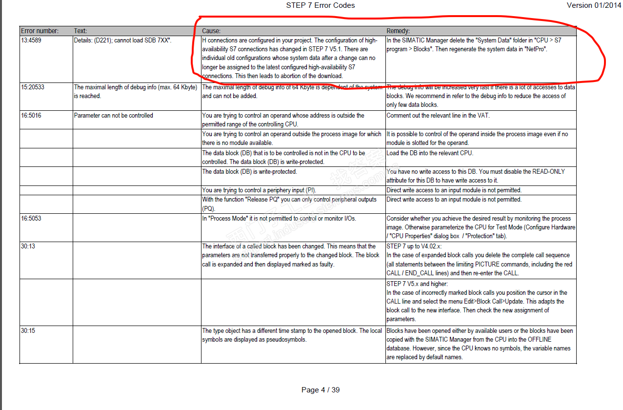

看图
STEP 7 中的错误代码(xxxx:yyyy)是什么意思?
https://support.industry.siemens.com/cs/cn/zh/view/770453
