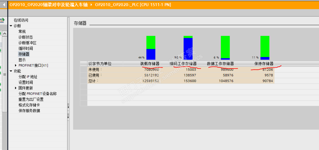

其实这个看程序工艺复杂度来决定,如果程序复杂度和工艺不多,看你上面简单描述那就用标准的1511 PLC就足够了。
我看你上一个问题,说到有两个轴需要同步,如果是走绝对位置同步,那就需要用到1511T PLC才可以。你选存储卡就选择256M,你就不要什么担忧存储不够,我相信你这么点控制,估计是用256M是绰绰有余的。

怎么判断程序占的储存大小?
回答:无法判断,这是根据你控制程序难易程度来编写合适程序,不是没有写程序就能判断出来。没写程序之前只能根据工艺要求最多只能判断个大概出来。
补充问题回答:
西门子1500 plc 的编码工作储存器主要用于存储与程序运行相关的代码块。具体来说,编码工作储存器是易失性存储器,用于保存与系统运行相关的程序代码,包括OB/FB/FC等程序块。
