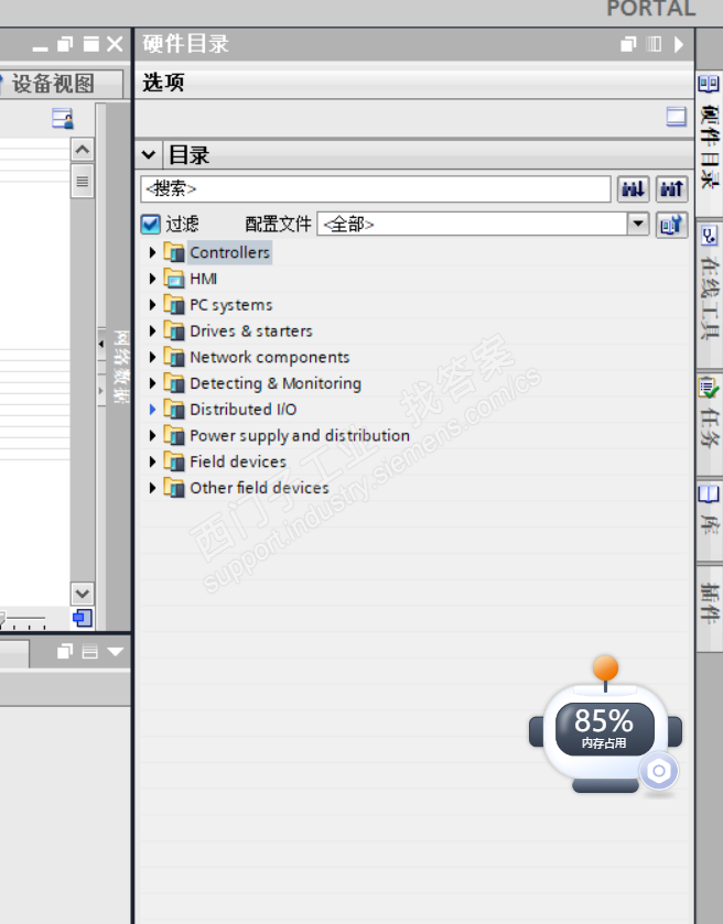

改不了。这个是你安装了GSD 文件后是就是这样的。你可以到下面方式去操作。
C:\ProgramData\Siemens\Automation\Portal?Vxx\data\hwcn\languages里的zh-cns文件夹删除后重启电脑就可以了。
博图安装GSD导致硬件目录编程英文解决方法:
