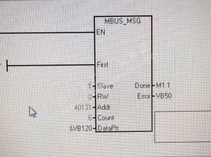

看程序没什么问题,你把问题描述清楚,你采集了3路电流,现在能正常都到数据的电流是哪路是A,B,C中哪路,你在线监控VD120,VD124,VD128这三个双字地址,看是哪里电流能正常显示。
你把地址改成40130开始读取6个地址 去试试看
MODBUS RTU:
https://www.ad.siemens.com.cn/productportal/Prods/s7-200-smart-portal/200SmartTop/SmartSMS/020.html
Modbus RTU 主站:
