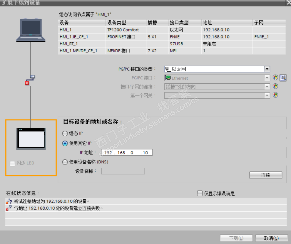

你截图中显示你选择的PG/PC接口是Ethernet,那么你在HMI的OS设置里Transfer就要选择Ethernet下载方式,一般默认是PN/IE,所以在HMI的OS设置里Transfer里看看下载方式是不是和博图软件中一致。
精智(Comfort)屏 PN/IE 方式下载
https://www.ad.siemens.com.cn/productportal/prods/hmi/comfortpanel/q1_download/FAQ5_Comfortpanel_download_PNIE.htmlg
其余下载方式,前面“大宝朱林森”大师已经给了链接了,可以看看。
补充:如果确定方式没有问题,可以在触摸屏先将下载方式换成其它任意一个,点击OK后,重新断电再上电,再将下载方式改回你需要的方式,再试试能不能下载。也就相当于重新启用一下下载方式。
我有一次就是这样,然后就能正常下载了。
