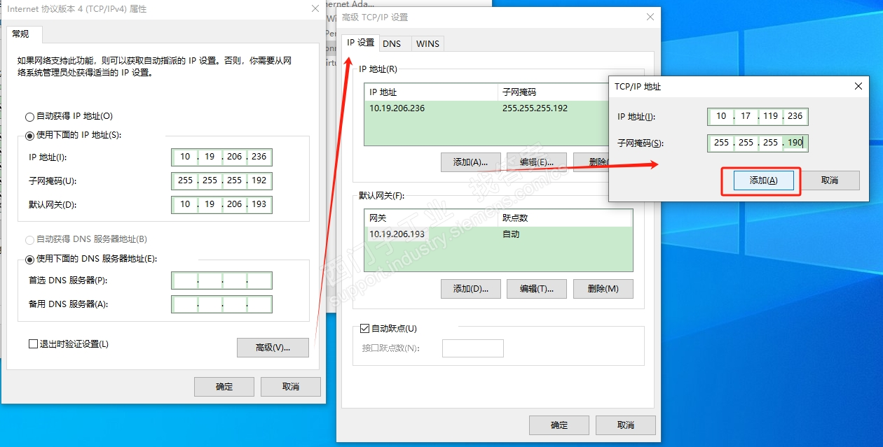

PLC的连接至交换机,电脑也连接至交换机。
PLC同一网段:可直接监控
PLC不同一网段:在电脑网络属性中,TCP/IP4中点“***”,“IP设置”选项卡中添加网段实现同时监控不同网段PLC程序,IP设置见图。
