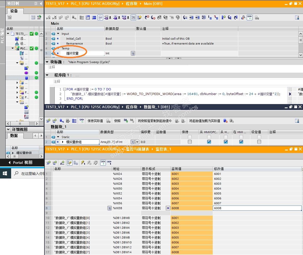

我想做一个for循环把每一个IW24~IW38模拟量的数据赋值到对应的一维数据中,但实际是IW24的数值计算
FOR #i := 0 TO 7 DO
模拟量输入[#i]:=IW24+2*#i ;
END_FOR;
如测试图,在数据块中定义了一个存储模拟量通道值的 INT 型数组,在 OB1 的接口中定义了一个临时变量。用 FOR + PEEK_WORD 指令相结合实现将 8个 IW 移动到数组中。
代码如下:
FOR #循环变量 := 0 TO 7 DO
"数据块_1".模拟量数组[#循环变量] := WORD_TO_INT(PEEK_WORD(area := 16#81, dbNumber := 0, byteOffset := 24 + #循环变量*2));
END_FOR;
参考《S7-1200 SCL PEEK 和 POKE 指令使用》
https://www.ad.siemens.com.cn/productportal/Prods/S7-1200_PLC_EASY_PLUS/07-Program/03-instruction/03-Address/03-PEEK_POKE.html
