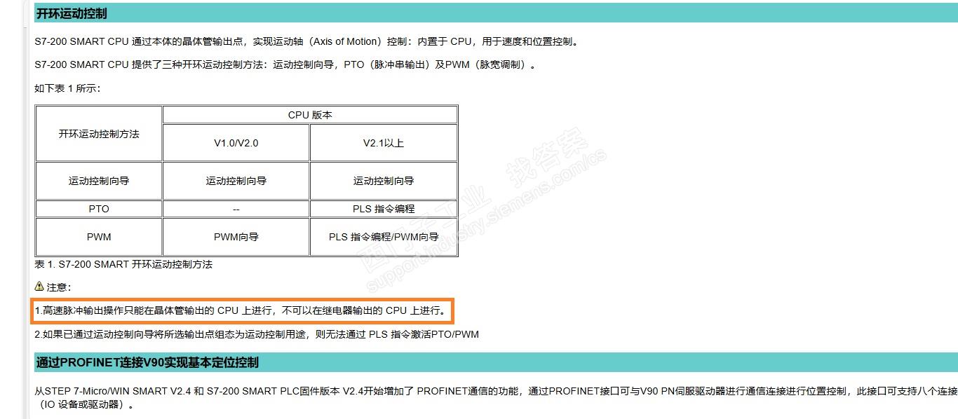

是的,.高速脉冲输出操作只能在晶体管输出的 CPU 上进行,不可以在继电器输出的 CPU 上进行。
SR 是继电器输出的不行,ST 是晶体管输出的才可以。
https://www.ad.siemens.com.cn/productportal/Prods/s7-200-smart-portal/200SmartTop/function/motion_control/motion_control.html
《运动控制》
http://www.ad.siemens.com.cn/productportal/Prods/s7-200-smart-portal/200SmartTop/SmartSMS/034.html
