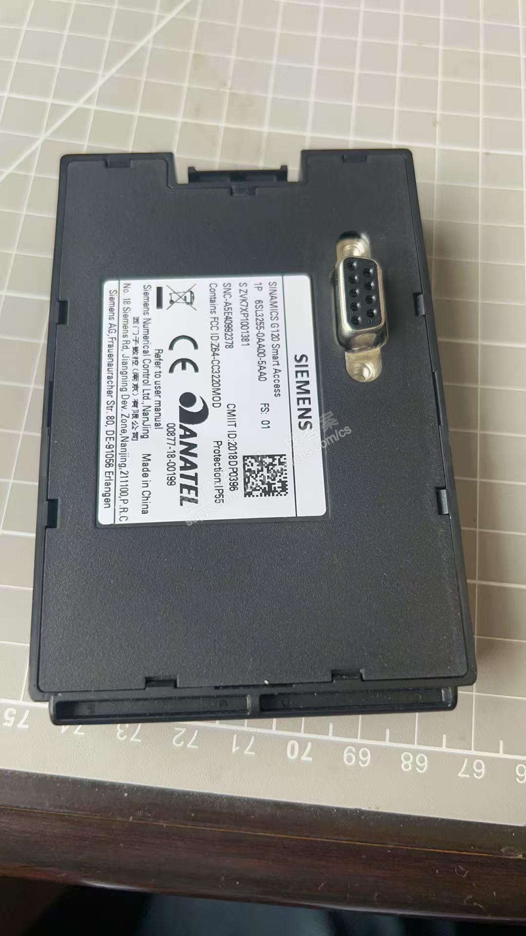

COM灯红色长亮表示模块与变频器未建立通信,可能设置上还有问题。 参考手册:SINAMICS G120 智能连接模块操作说明:https://support.industry.siemens.com/cs/cn/zh/view/109801989
