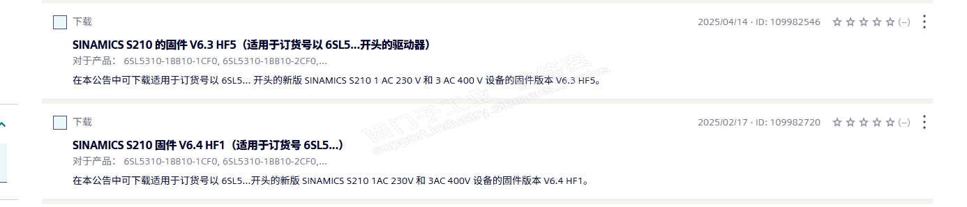

1、6SL3的通信芯片无法满足111/112报文所需的实时性要求(需硬件级时间戳支持)。
2、内存容量限制导致无法加载新增协议栈(111报文需额外占用3MB存储空间)。
3、西门子官方明确6SL5为S210的长期支持型号,新功能仅适配该系列。
4、6SL3固件最终版本为V6.0(2024年止),后续无更新计划。
