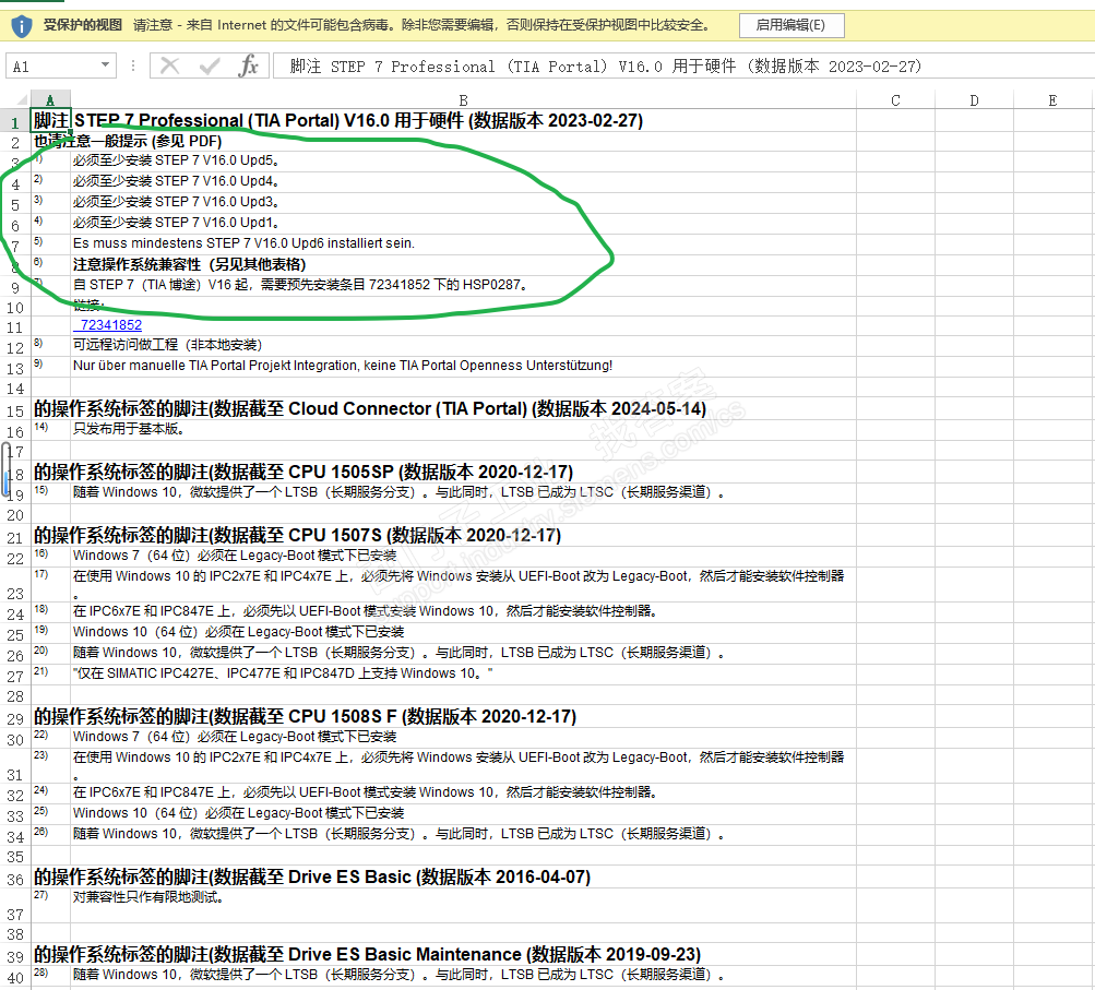

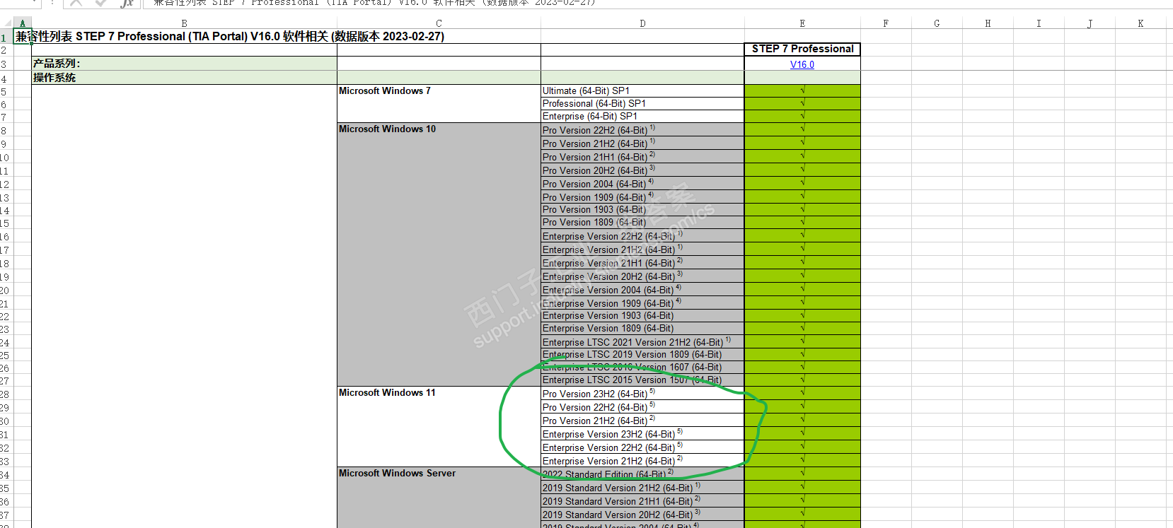

https://support.industry.siemens.com/cs/cn/zh/view/64847781
兼容性没问题?
请安装升级补丁
