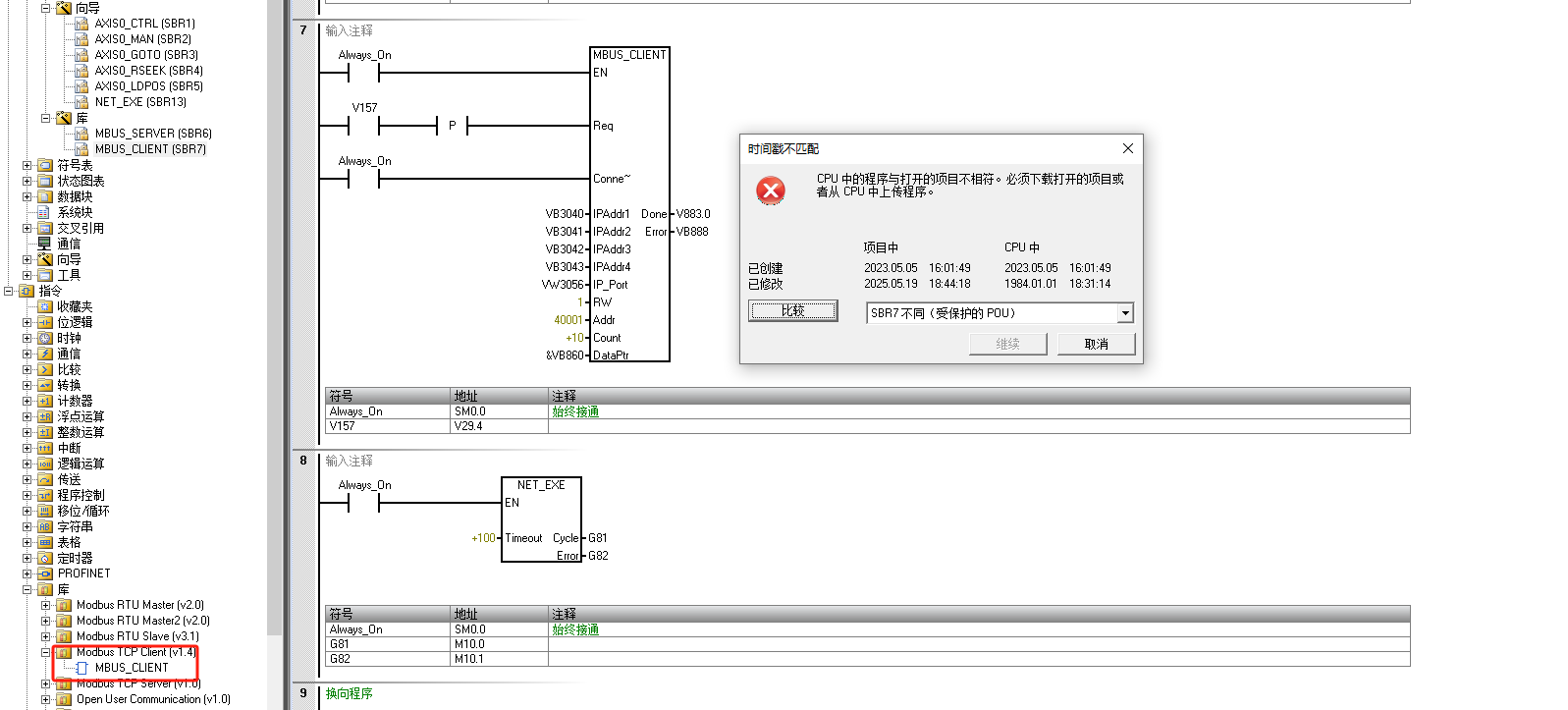

上面显示是时间戳不对,去年年底到今年1月份出现过这个问题是软件问题,要更新软件或是安装***V2.8版本的软件。如果更新了还不能解决,那就是两边程序不一样,你不能直接监控这个库文件,这个是加密的程序,无法打开监视。
你先将现在程序备份一份出来,再去用备份的程序上载PLC程序后,再去监控程序不是监控这个指令,如果监测程序还是报这个错误,那就是软件有问题,你需要更新软件或是安装***V2.8软件。或是你手上是***程序,那你再去下载程序块和系统块,再去监控,看会不会有这样的问题。
