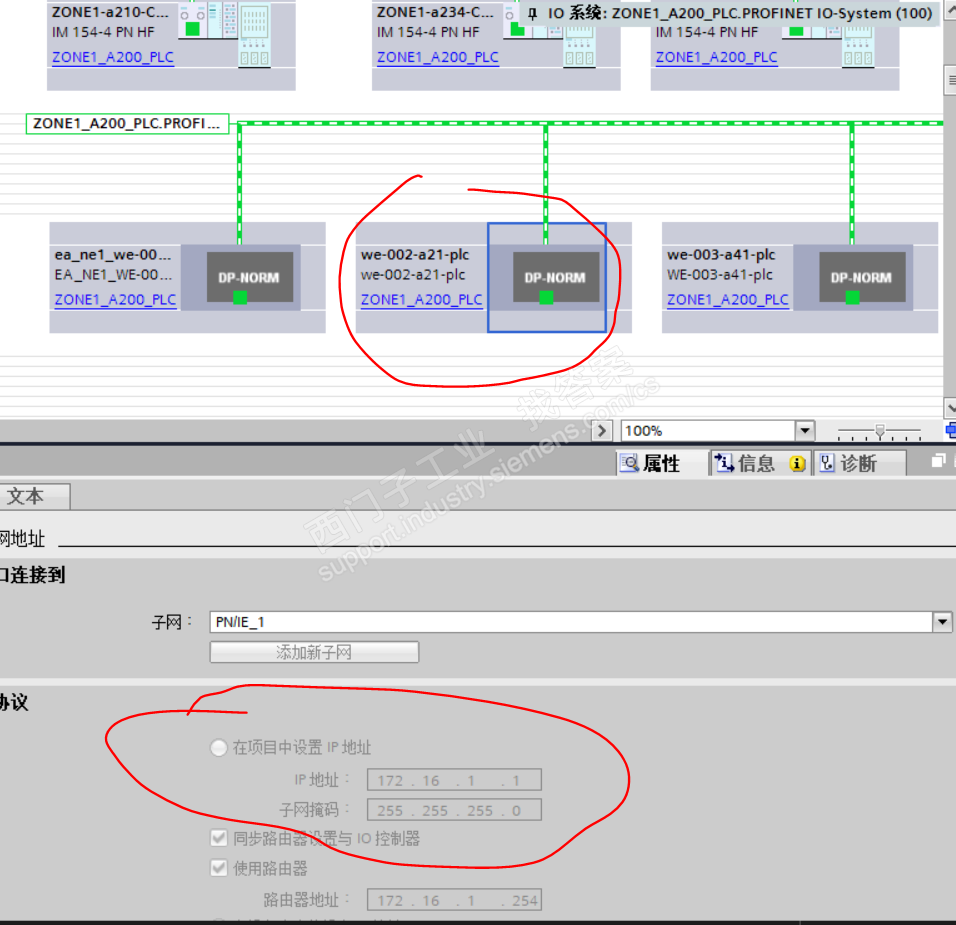

截图还往下面走,最下面有个选项,可以直接被IO控制修改IP地址和设备名。你选择你想要的选项就可以。
补充问题回答:
我说的不是GSD组态里面设置,是这个PLC在导出GSD文件之前的的设置。哪个设置里面可以选择设置。你在做I设备的300,在组态时,以太网设置下面就可以设置。这个GSD文件组态导出是你自己导出来的吗?如果是那就到这个300PLC的以太网里面去设置。不是你导出来的,要哪个工程师这样做。我电脑不能上传图片,我无法上传图片给你看。
有可在300中的以太网里面 选择 “在设备中直接设定IP地址” 和 “在设备中直接设置profinet 设备名称” 这样你导出的GSD文件,再到两个项目组态时,能IO控制就可以修改你的IP地址和设备名。 就像你导入第三方GSD文件一样,你可以随意设置IP地址和设备名。
