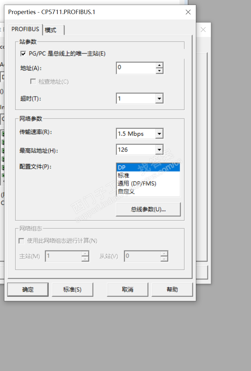

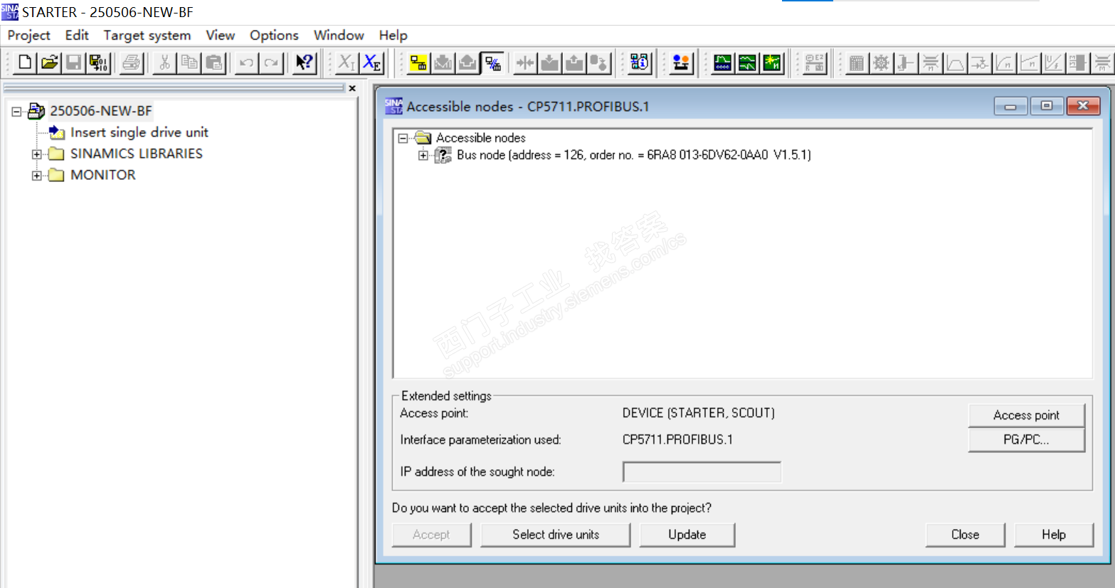

已经识别出来了,但是显示?号,无法勾选,应该是Starter版本低了,没有SINAMICS DCM V1.5.1版本的SSP,安装V1.5.1的SSP就可以解决。
Firmware for the SINAMICS DCM / SINAMICS DCM Control Module and the associated SSPs for STARTER - News
https://support.industry.siemens.com/cs/cn/zh/view/44029688
