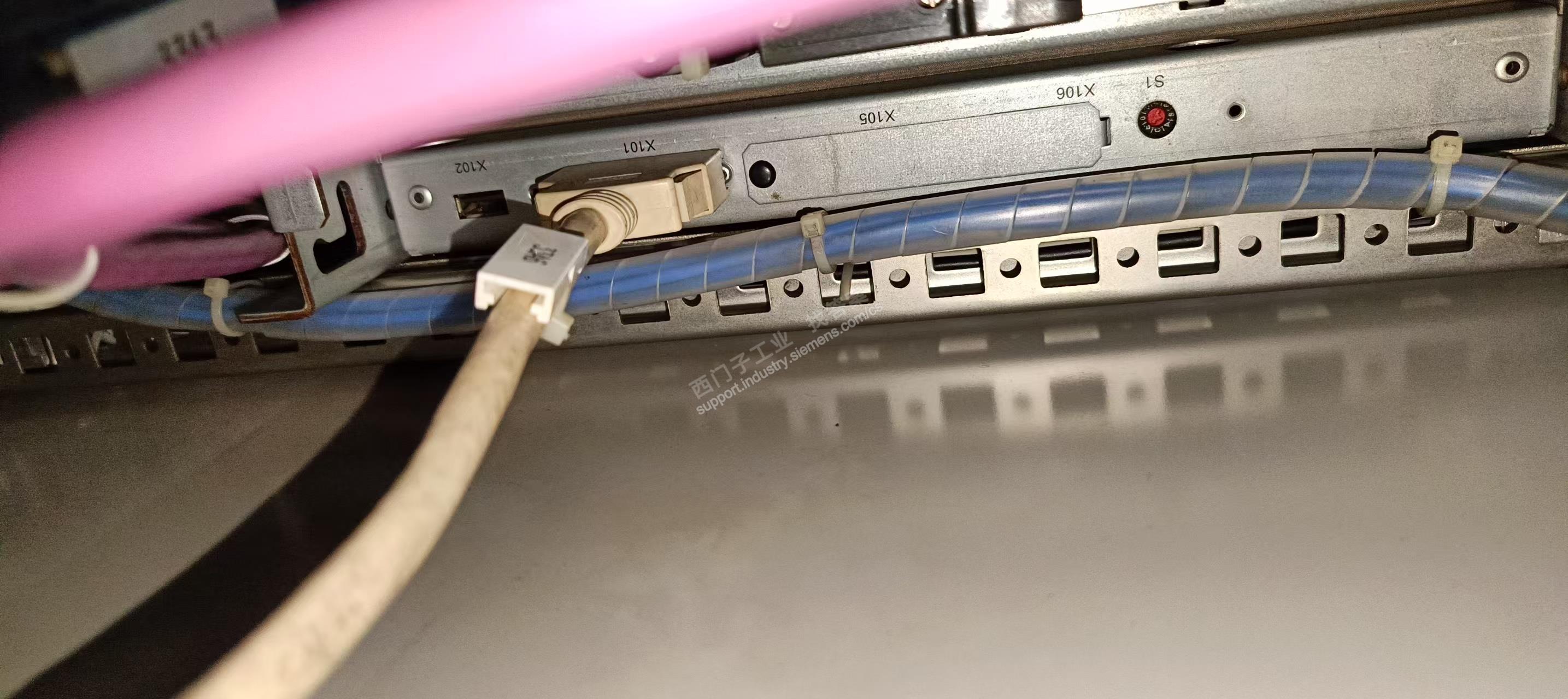

1.PCU50.3的X101接口是一个操作面板接口(OPI),用于连接机床操作面板(MMC)和机床控制面板(MCP)。该接口通过MPI电缆实现通信,波特率为1.5Mbaud。
2.X101接口的主要功能包括:
连接操作面板:用于连接机床的操作面板,实现对机床的控制和操作。
通信功能:通过MPI电缆与操作面板进行数据交换,支持机床的运行和监控。
电位隔离:该接口具备电位隔离特性,确保通信的安全性和可靠性。
