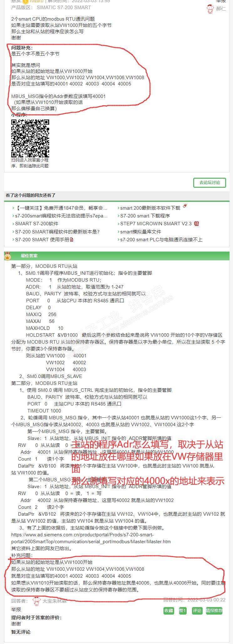

2个smart CPU的modbus RTU通讯地址问题
modbus RTU和TCP的地址问题都是一样的
https://www.ad.siemens.com.cn/service/answer/solved_268054_1076.html
