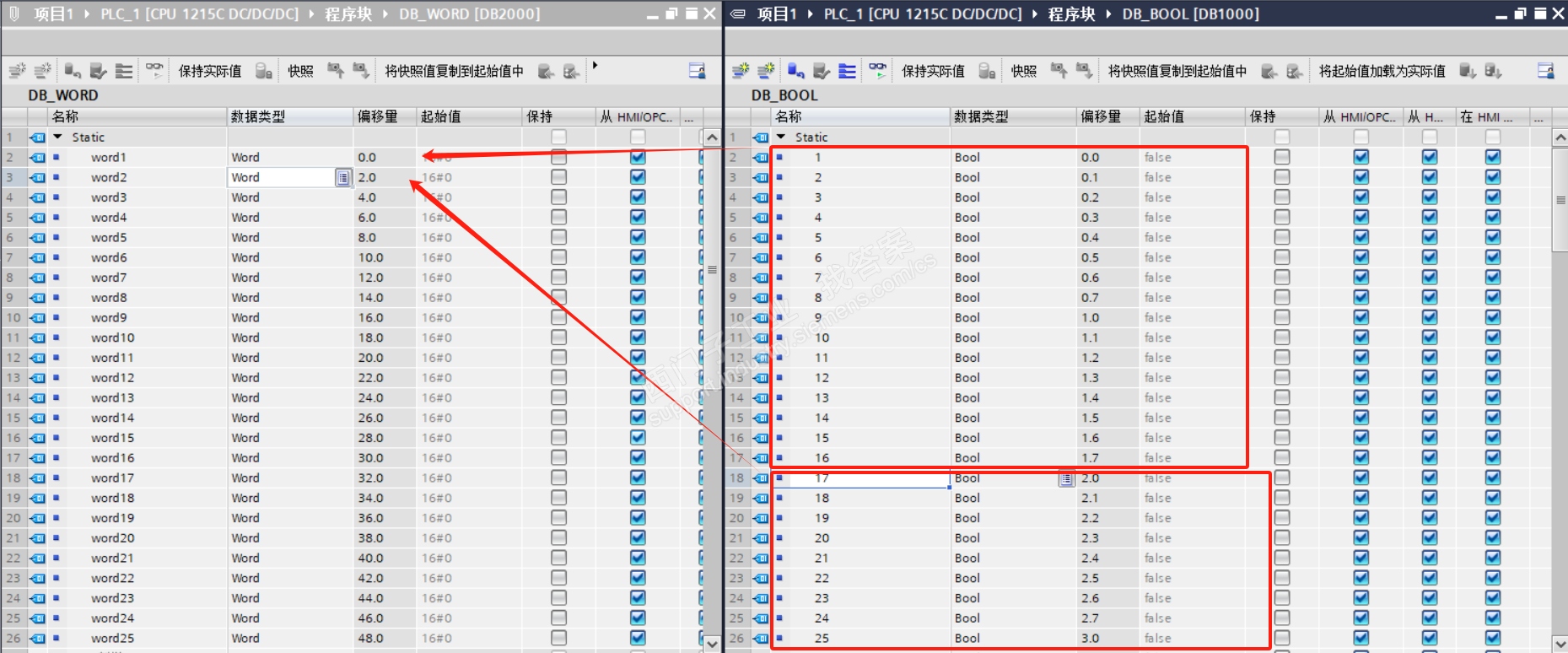

可以通过绝对地址传送。你BOOL地址一一对应,这样对应Word的16个位。西门子绝对地址不是你说的哪个word.x0,你第0位是是word.x8,从word.x8到word.x15,对应BOOL 0到7 的8个位。你高位是word.x0到word.x7对应BOOL量的8到15。
你上面问题描述就有一个错误,你定义了16个bool量,DB块开始地址从0开始到15才对。不是到16。
用梯形图编程就参考下面链接。
Slice 片段访问:
https://www.ad.siemens.com.cn/download/materialaggregation_1017.html
用SCL编程就参考下面链接。
SCL PEEK 和 POKE 指令使用:
https://www.ad.siemens.com.cn/download/materialaggregation_1015.html
SCL 编程:
https://www.ad.siemens.com.cn/download/materialdetail_36.html#337
