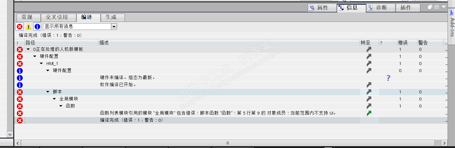

目前的困境
我查询过文档都是在单个画面内实现弹窗,我需要的效果是全局弹窗,无论我人机在哪个画面内都可以弹窗。我采用使用脚本里自带的画面更改指令,但是在编译的时候报错
【当前范围不支持UI】
我的具体疑问有2个
1、全局脚本是否支持UI指令的使用?
2、如果我想实现全局弹窗功能,可以使用何种方式实现
你这个问题很好,可以使用系统变量和画面跳转的方法实现,你可以测试一下看看,能不能达到你的效果,见下文:
在PLC中设置一个触发变量(如"PopupTrigger")和一个画面ID变量(如"PopupScreenID")
在HMI的每个画面中添加一个隐藏的"弹出画面"控件
为该控件设置"可见性"绑定到PopupTrigger变量
设置弹出画面的内容根据PopupScreenID动态变化
希望可以帮到你,记得给个好评。。
