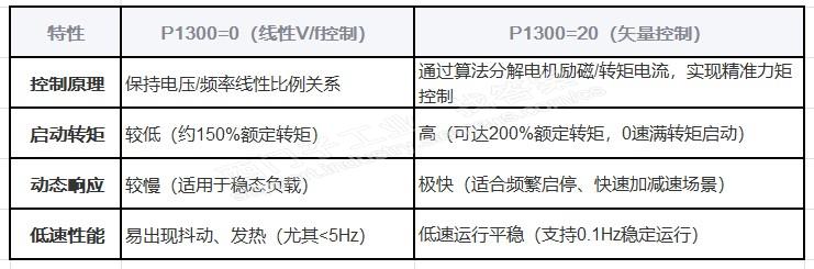

P1300=0(线性V/f控制),P1300=20(无速度传感器矢量控制)。
一、控制原理与性能差异
见图片
二、参数配置要点
1、P1300=0(V/f控制)
参数简化:
无需电机参数辨识(P1900=0);
只需设置额定电压(P304)、额定频率(P310)等基础参数。
适用场景:
风机、水泵等平方转矩负载;对成本敏感、动态性能要求低的设备。
2、P1300=20(矢量控制)
必备步骤:
必须输入电机铭牌参数(P304-P311);
执行电机参数辨识(P1900=1静态识别或P1900=2动态识别)。
适用场景:
起重机、机床主轴等需高精度力矩控制的设备;高速生产线、离心机等快速响应场景。
