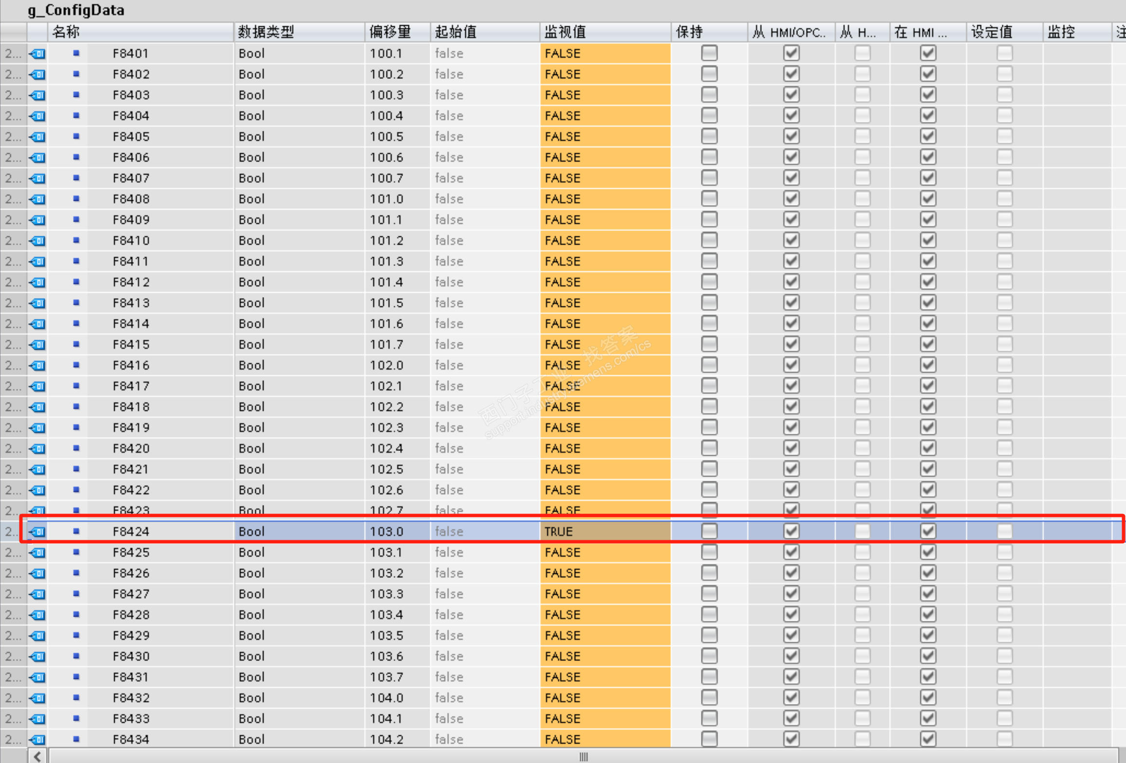

其实这个很好里面,变量是定义为单给bool,但是程序可以通过绝对地址访问,是字节,字,双字格式等都可以都这个地址赋值,导致你无法给这个 F8427写FALSE。通过绝对地址方式查看这个DB块地址,有没有覆盖这个F8424这个位。
例如你这个DB是DB100。程序可以绝对地址访问,DB100.DBB103,这样就覆盖 F8427这个DB100.DBX103.0这地址,也可以是字访问DB100.DBW103,或是双字访问DB100.DBD103度都可以覆盖使用这个F8424这个位。或是通过DB100.DBD100,也是可以覆盖。你去这样方式查找,通过以DB100.DBB103这地址上上下浮动找字节,字,双字能包含这个DB100.DBX103.0这地址,都是潜在的问题源。

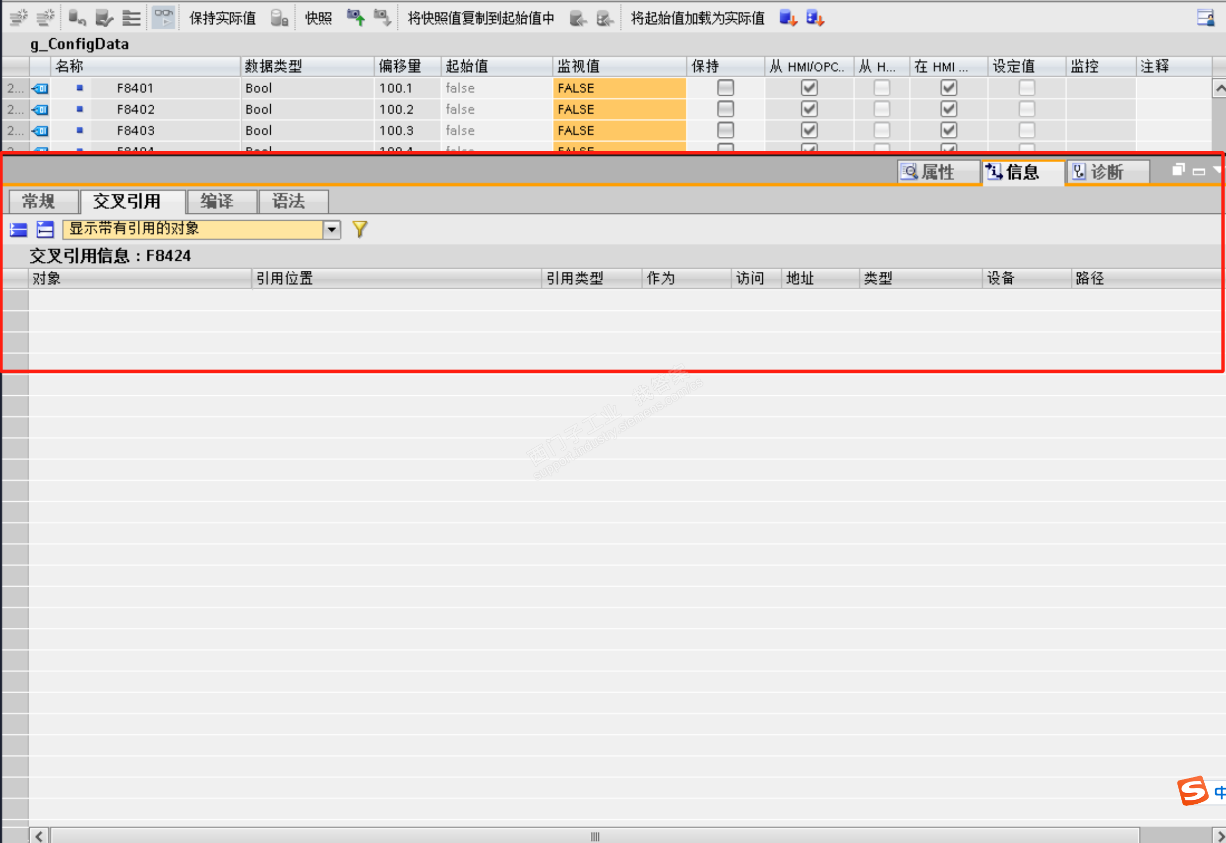

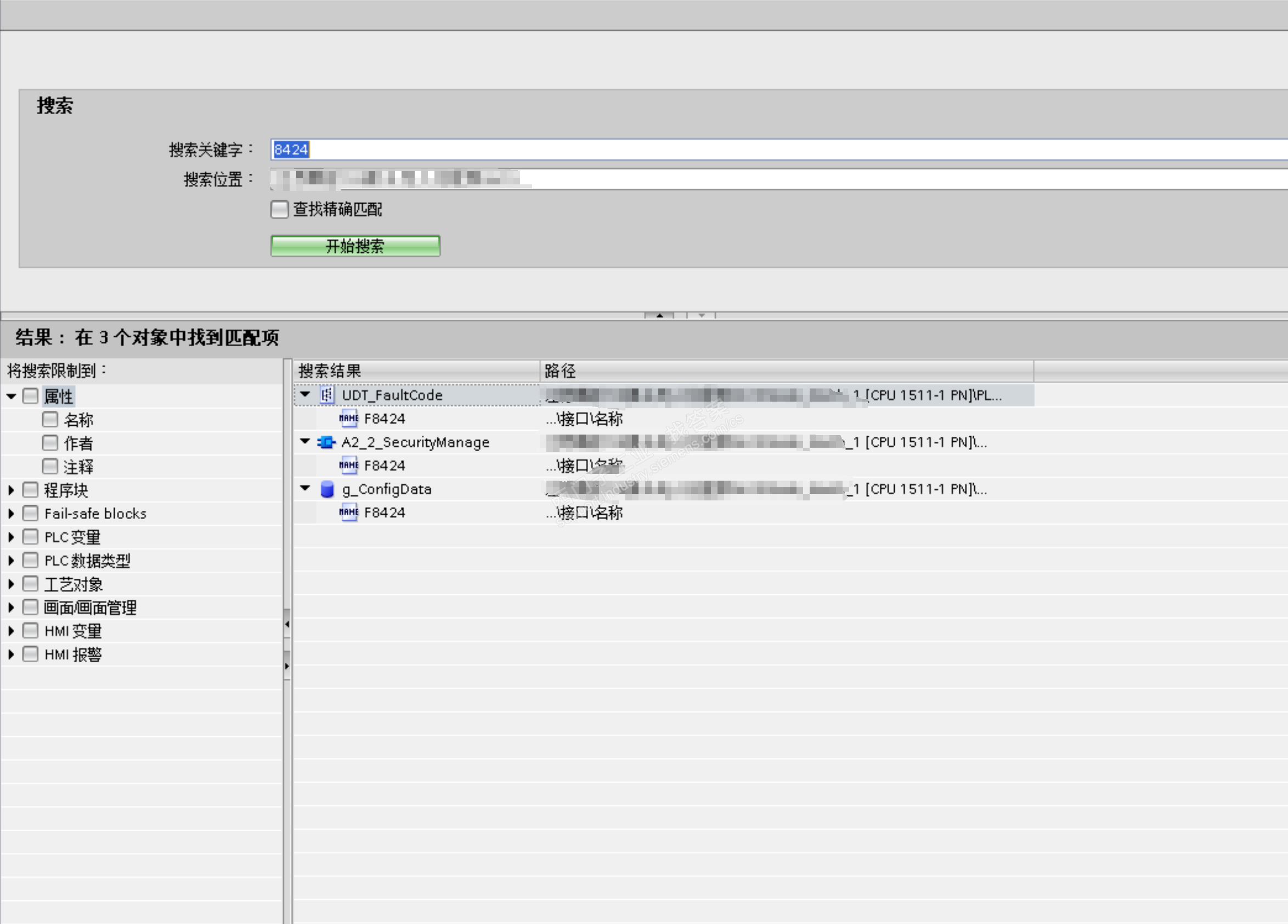

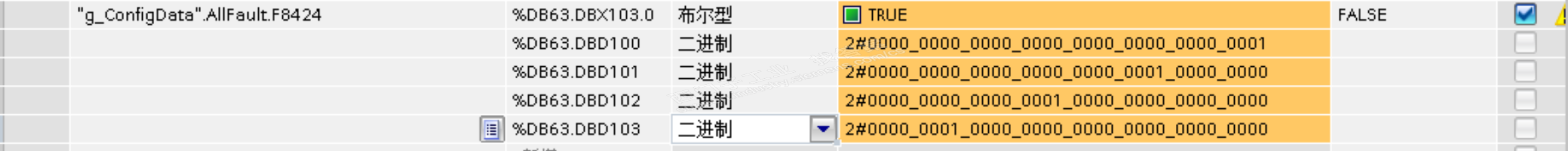

你DB63.DBD100里面就是,显示F8424有为TRUE。程序没有赋值,这个DB63里面有间接寻址用for循环来赋值,不能这个地址无法清除当前值,你其他地方没有赋值是,通过程序单独都这个F8424写FALSE是不可能无法FALSE掉。你是没有找那个地方给这个地址赋值而已。
同时DB63.DBD100包含的DB63.DBB100,DB63.DBB101,DB63.DBB102,DB63.DBB103这几个地址,你在监控表里面只要监控一个能包含的这个地址就可以。你通过程序交叉引用去找。我是打了比方是DB63.DBD100这个地址,但是实际程序是怎么用,来包含这个F8424位,你要自己找。
