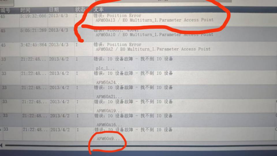

你这个问题很好,需要从头查,查看显示屏/指示灯:记录编码器面板显示的故障代码(如EXX、FXX)或LED指示灯状态(颜色、闪烁频率)。
手册对照:查阅SICK对应型号的技术手册(如AHS/AHM系列手册),匹配报错代码含义(例如E20表示电源故障)。
第一种可能是电源问题
现象:报错E20(低电压)、E21(高电压)或指示灯不亮。
检查项:
输入电压是否符合规格(通常24V DC±10%)。
万用表测量电源端子电压是否稳定。
排除电源线短路、接触不良或极性接反。
第二种可能信号传输故障
现象:通信中断、数值跳变。
检查项:
接线:确认SSI/Profibus/EnDat等接口线序正确,屏蔽层接地。
干扰:远离变频器/电机,使用双绞屏蔽线,加磁环。
终端电阻:总线型编码器需检查终端电阻是否匹配。
第三种可能机械安装问题
现象:位置值偏差、E30(机械超速)。
检查项:
联轴器是否松动或偏心,轴负载是否超限。
检查编码器轴与设备轴的同轴度(偏差≤0.1mm)。
第四种可能环境因素
现象:高温报错(如E40)、潮湿腐蚀。
检查项:
环境温度是否在允许范围(通常-40℃~+85℃)。
防护等级(IP65以上可防尘防水)是否达标。
第五种可能 编码器损坏
现象:持续报错无法复位,物理损伤(如轴断裂)。
检查项:
尝试更换同型号编码器测试。
检查内部元件是否有烧蚀痕迹。
希望可以帮到你,记得给个好评。。
