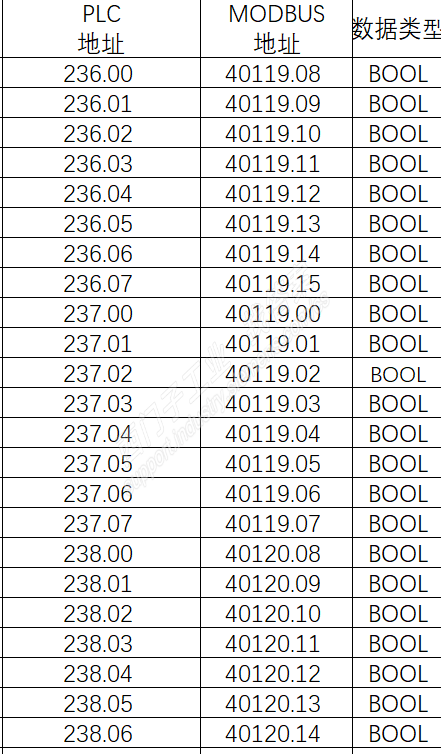

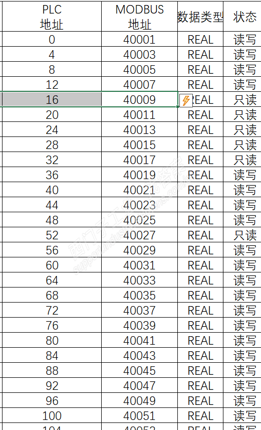

不管你是浮点数,还是bool,通讯都是通过字格式存储给对方访问。你可以全部映射到一个DB块中,在上位机机一次读取这么数据,你告诉上位机的同事每个地址是什么数据类型,这个地址做什么用。上位机自己去解析这些数据。

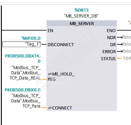

你做modbus tcp 服务器的话,只要将这些数据整理好放到一个DB块中,要保证这个地址能被读写,不然只能都,写入数据,你PLC不能使用那就不行,做好这些,就整理好数据类型和每个数据在PLC做什么用后,将这些资料给写上位机的人就可以了。在至于上位机怎么读写程序,那就是上位机那边的事情。
如果上位机支持OPC 那就好了。那就不用这么麻烦,你直接导入OPC给上位机就可以了。上位机直接通过导入OPC这些地址直接访问,不用这么麻烦。
