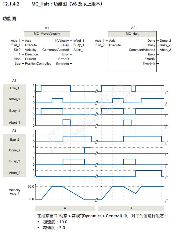

如果不想停止,在当前运动指令的基础上执行新的运动任务可以了解一下“超驰”功能。
SIMATIC STEP 7 TIA Portal V17 及以上版本中的 S7-1200 运动控制 V6.0 至 V8.0
https://support.industry.siemens.com/cs/cn/zh/view/109973965
