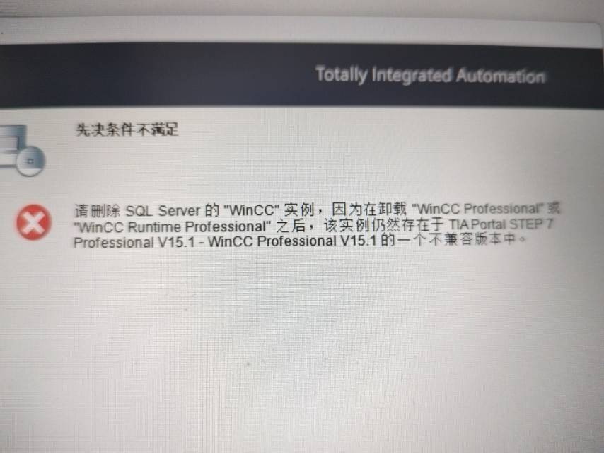

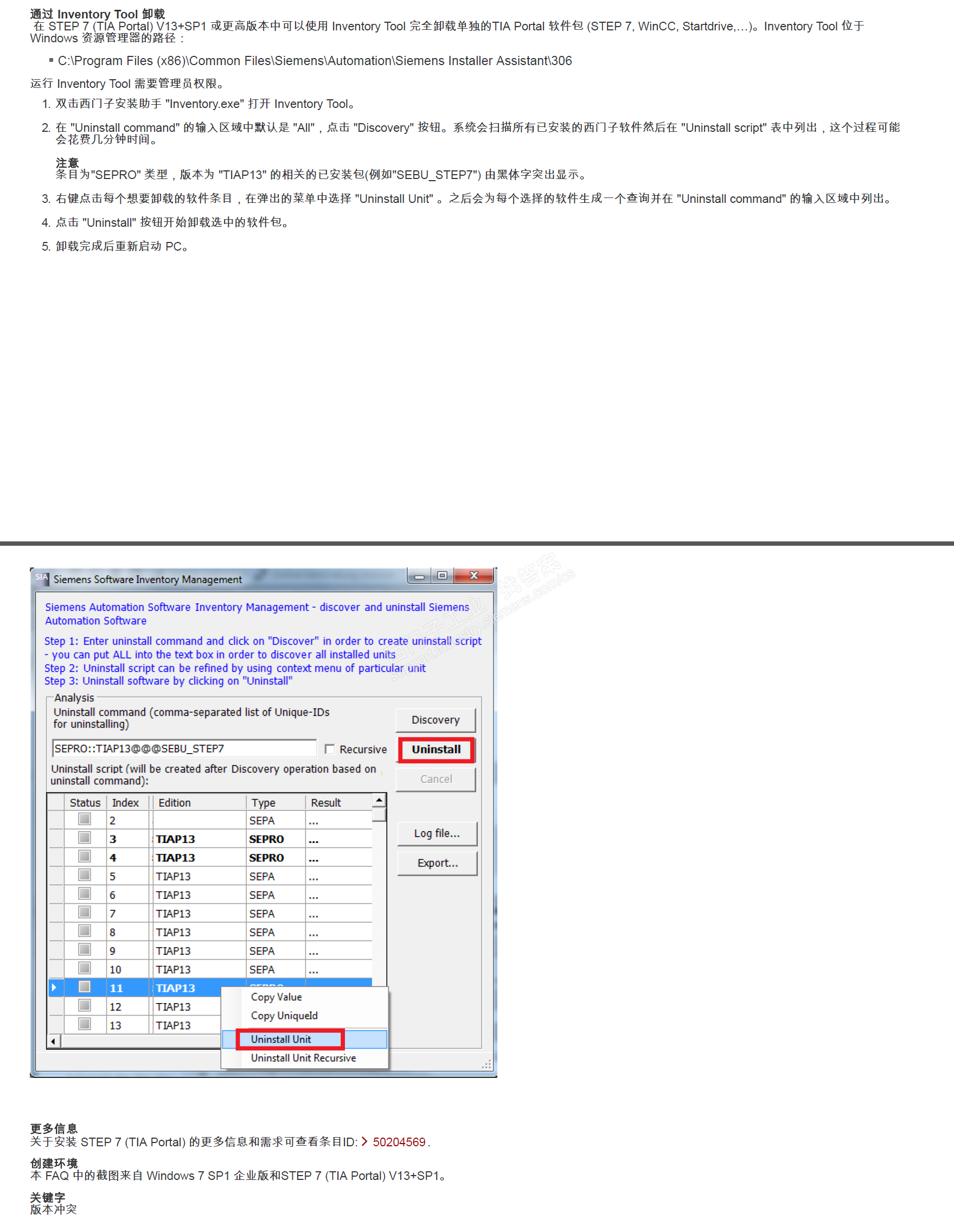

如何卸载 WinCC Professional 或 WinCC Runtime Professional 的 SQL Server 实例?
https://support.industry.siemens.com/cs/cn/zh/view/109745000
