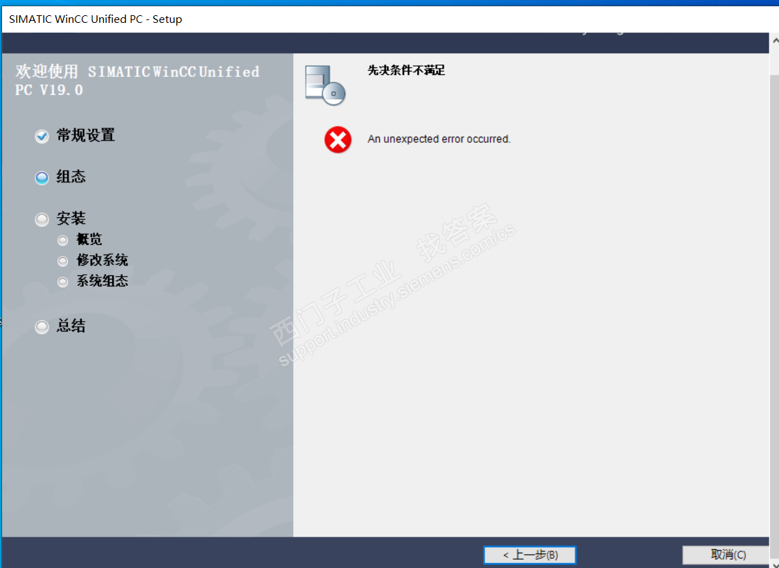

WinCC Professional Engineering(组态)软件和 WinCC Professional Runtime(运行)软件均不能和 WinCC 7.X 或者 WinCC Unified 软件安装到同一个操作系统。
https://support.industry.siemens.com/cs/cn/zh/view/109820988
