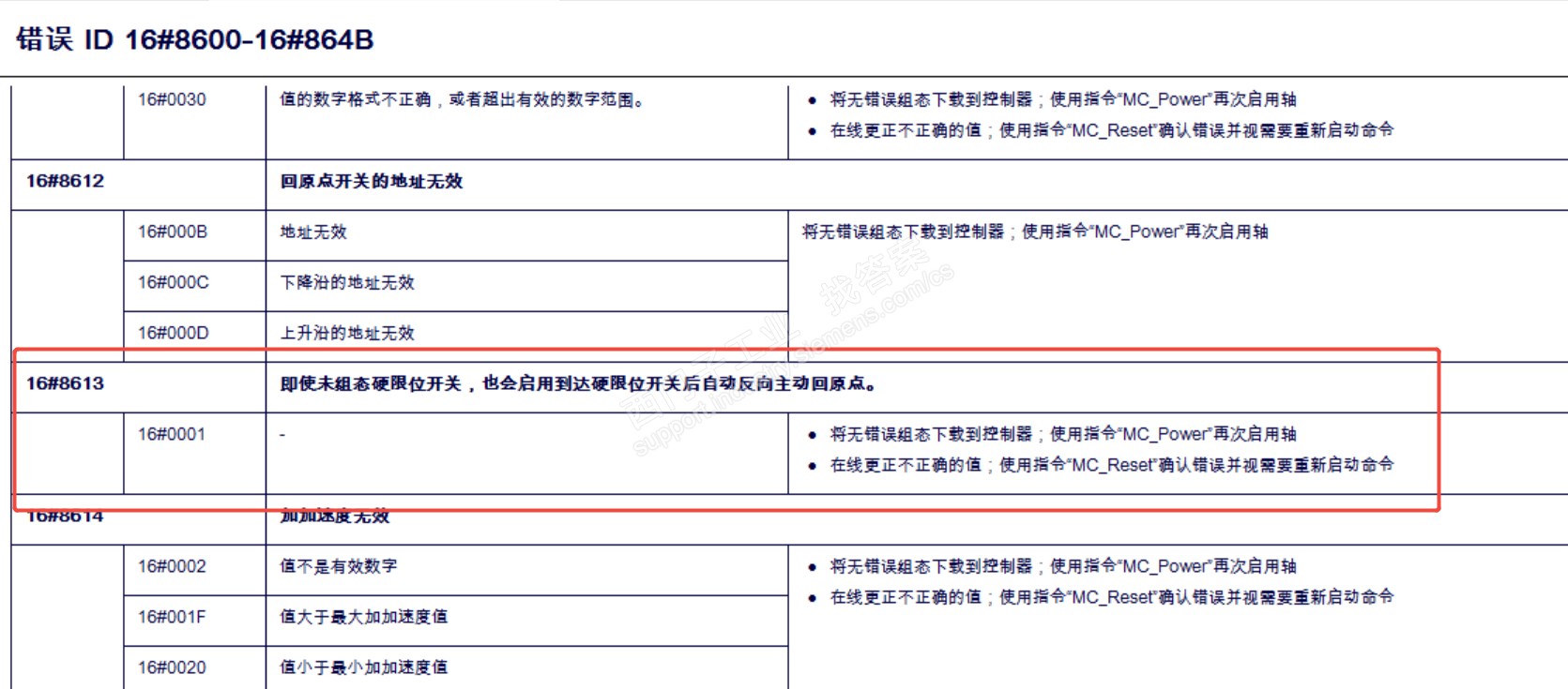

首先,选择位置限制,是需要都关联限位信号的,否则会警告提示。
MC_POWER,报8613故障是因为将无错误组态下载到控制器;使用指令“MC_Power”再次启用轴 或者 在线更正不正确的值;使用指令“MC_Reset”确认错误并视需要重新启动命令
应该是因为你关联的信号缺少造的警告虽然不是错误,如果不用,可以配置不接线,没必要空着。
