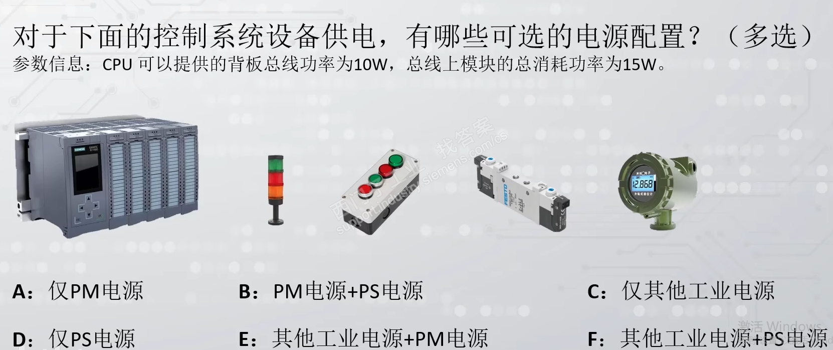

选BF,CPU提供的背板功率为10W,实际模块消耗的背板功率为15W,所以必须要使用PS电源,增加背板总线的功率。
PM电源只能通过端子提供DC24V电源(所以PM电源也可以使用其他24V电源替代),而PS电源是通过U型连接器与背板总线连接的,直接为背板总线提供电压的。
系统电源 (PS)
系统电源为背板总线提供内部所需的系统电压。这种系统电压将为模块电子元件和 LED 指示灯供电。 CPU (以及PROFIBUS CMs和以太网CPs, PtP-CMs ) 或者接口模块未连接到 24 VDC 负载电流电源时,系统电源还可以为其供电。
负载电源 (PM)
负载电流电源未连接到背板总线,给模板的输入输出回路供电。此外,可以根据需要使用负载电源为 CPU 和系统电源提供 24 VDC 电压。
参考文档:
在 STEP 7 (TIA Portal) 中如何为 S7-1500 配置电源以保证所有模块供电电源充足。
https://support.industry.siemens.com/cs/cn/zh/view/73191930
