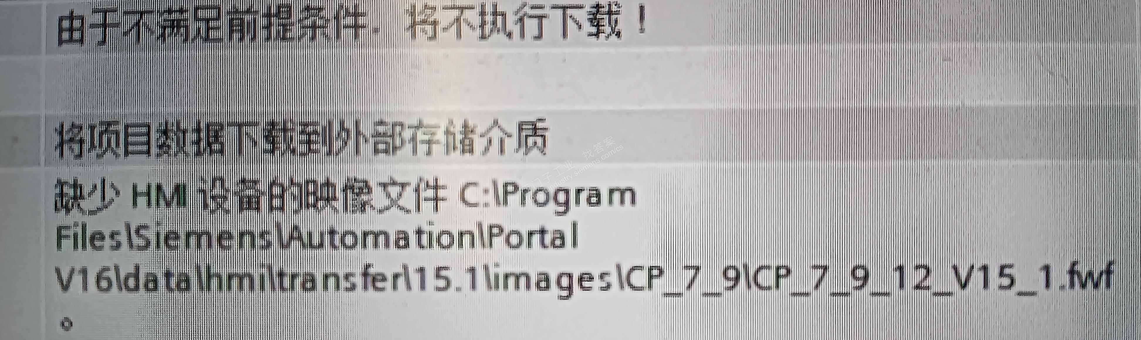

你的博途是V16版本,下载并安装V16版本面板映像DVD3就可以了。
下载时提示缺少面板映像
https://www.ad.siemens.com.cn/download/materialaggregation_687.html
