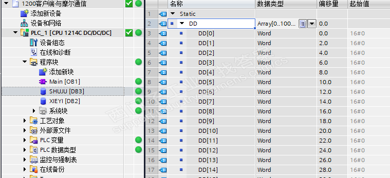

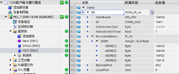

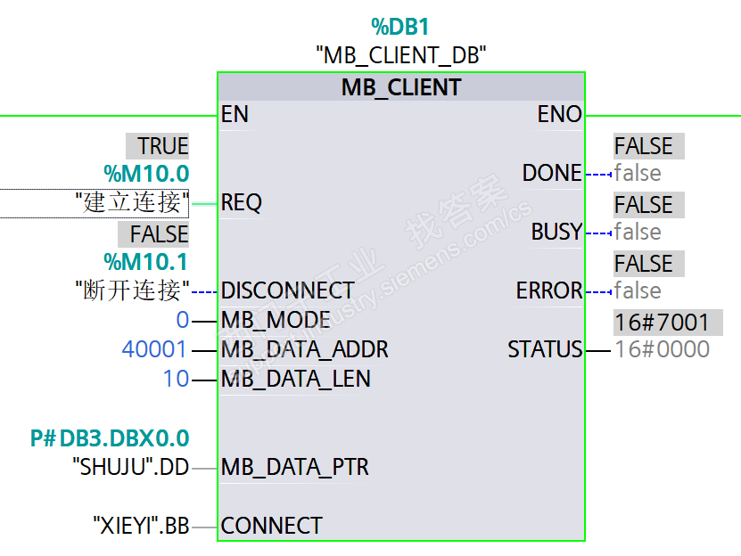

通过交换机连接的,相同的程序,只改了IP,
用电脑MODBUS 助手分别与两个PLC都能互发数据,
但是两个PLC相互通信时,都通信不上,用S7通信又可以,就是MODBUS TCP通信不上,

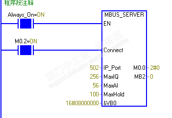

根据现象,网络硬件和基础通信无问题,问题集中在Modbus TCP协议配置。常见原因有;1Modbus TCP服务器(200 SMART)配置错误;2.端口号冲突;3.寄存器地址映射问题;建议:
1优先检查200 SMART的MB_SERVER指令是否持续运行,并确认寄存器范围。
2用电脑Modbus助手模拟1200客户端,以相同参数(IP、端口、地址、长度)测试,确认服务器响应。
3.若仍失败,抓包分析(Wireshark)查看PLC间是否有TCP握手或Modbus请求报文。
正常将,通过以上步骤,基本可定位并解决Modbus TCP通信故障。
