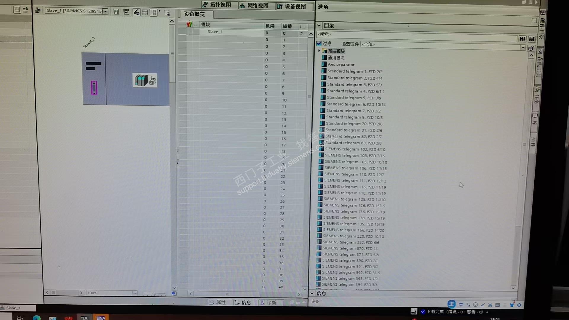

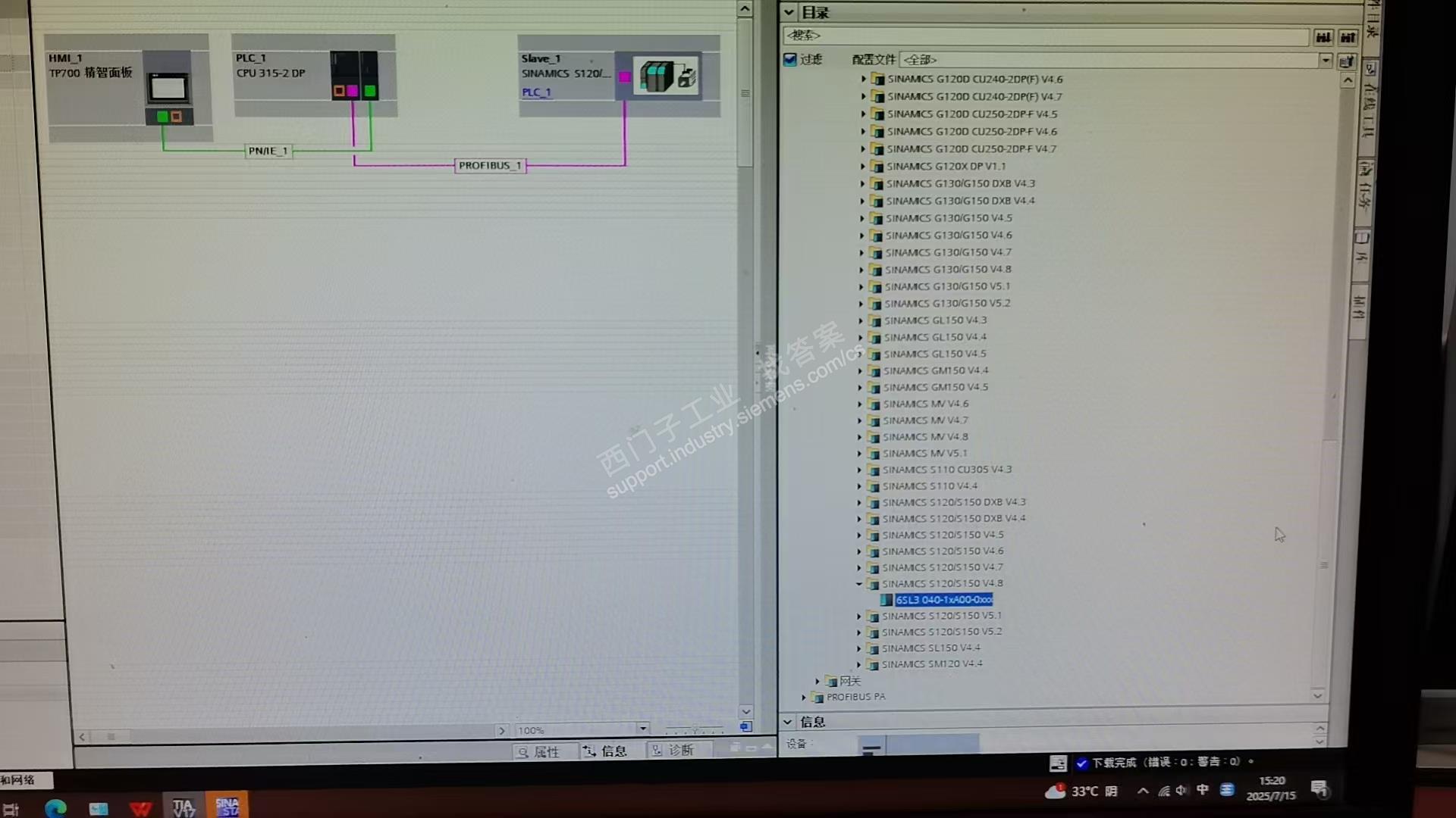

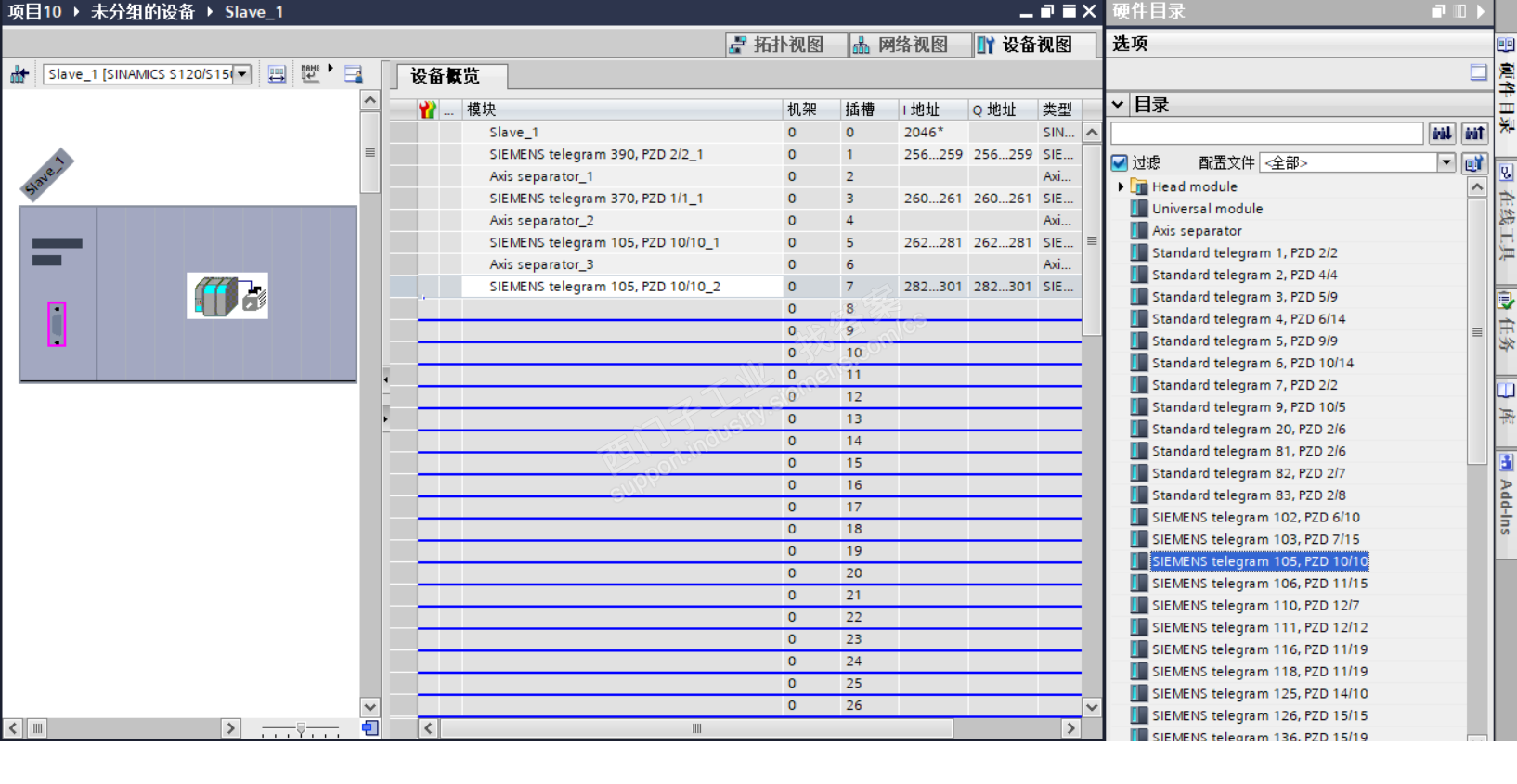

通过GSD文件组态,不需要配置电源模块、电机模块,只需要配置好通讯报文就可以了,其余的调试工作通过STARTER软件进行,如附图。
参考——
通过TIA组态实现S7-300与SINAMICS S120 PROFIBUS周期通讯
https://support.industry.siemens.com/cs/document/109747841
补充——
DP通讯跟PN有点不一样,看下面视频和附图
S120学习教程第四部分:通信——与S7-300/400的PROFIBUS周期性通信
https://1847.siemens.com.cn/course/detail/1/17742/1127
