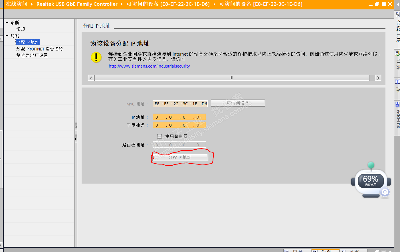

你先将IP地址和子网掩码输入后,再去看分配IP地址是不是可以选择,如果不能选择就去勾选 使用路由功能,再去 勾选点击分配IP地址。分配完成后如果不想要这个 使用路由功能,你再去取消也是可以的。
