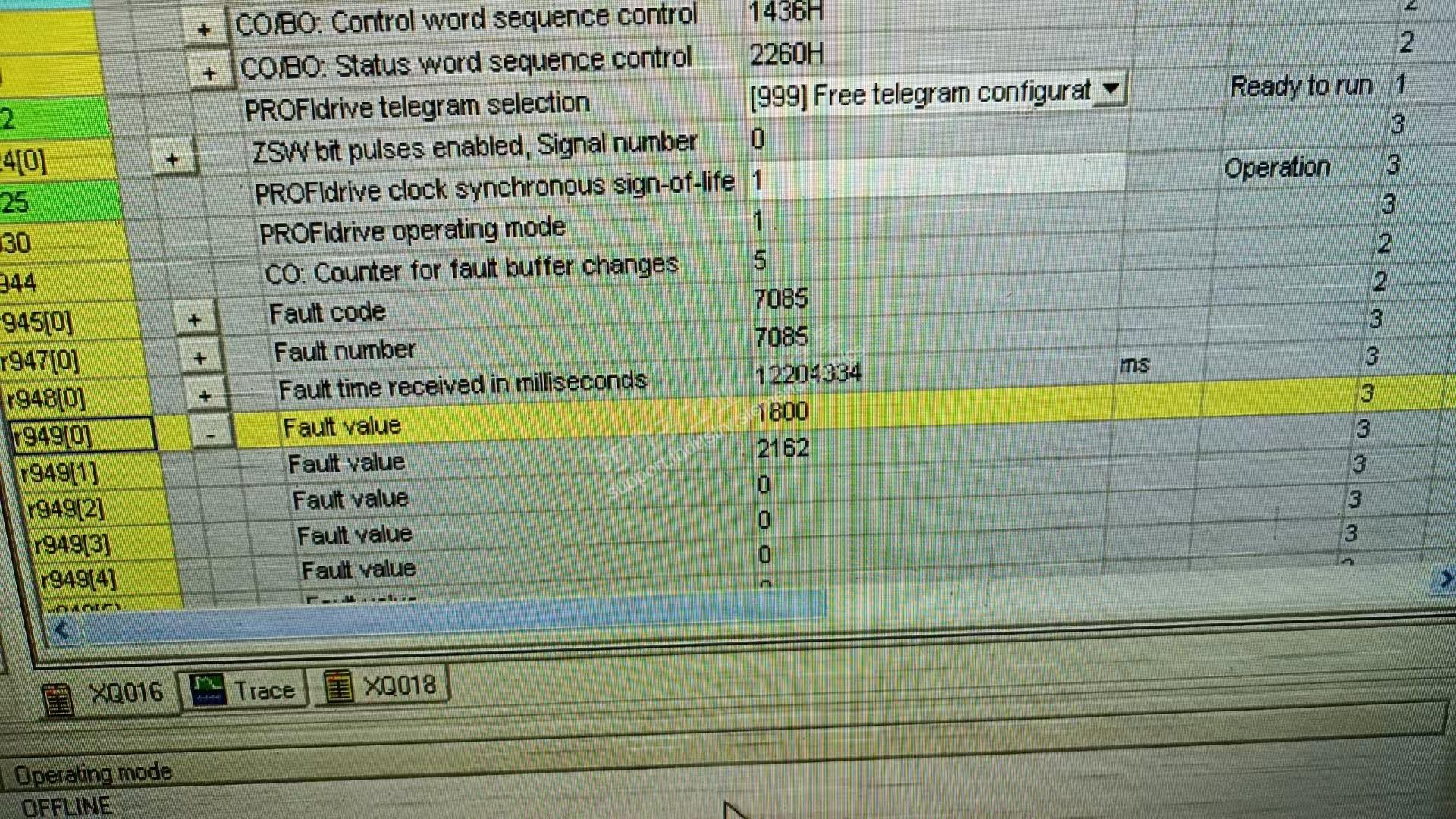

1、r0949参数解析
位0=1800:表示U相检测到峰值1800A的过电流
位1=2162:表示V相检测到峰值2162A的过电流
2、核心故障原因
双相同时过流通常由以下问题引发:
硬件短路:电机绕组U/V相间短路或对地短路
功率电缆异常:破损、绝缘失效或端子松动导致相间放电
功率单元损坏:IGBT模块击穿造成电流失控。
3、紧急处理流程
立即断电检测
拆解电机接线,用兆欧表测量U-V、U-地、V-地绝缘电阻(正常值>100MΩ)
若电阻低于10MΩ,需更换电机或维修绕组
功率单元检测
断开变频器所有输出线,使用万用表二极管档测量:
U/V相IGBT模块(正反向阻值偏差>20%即判定损坏)
直流母线端子间阻值(异常低阻表明电容击穿)
参数复查
核对电机铭牌数据与参数P300-P330设置是否匹配
重点检查P340(自动辨识)执行记录,未完成需重新辨识
