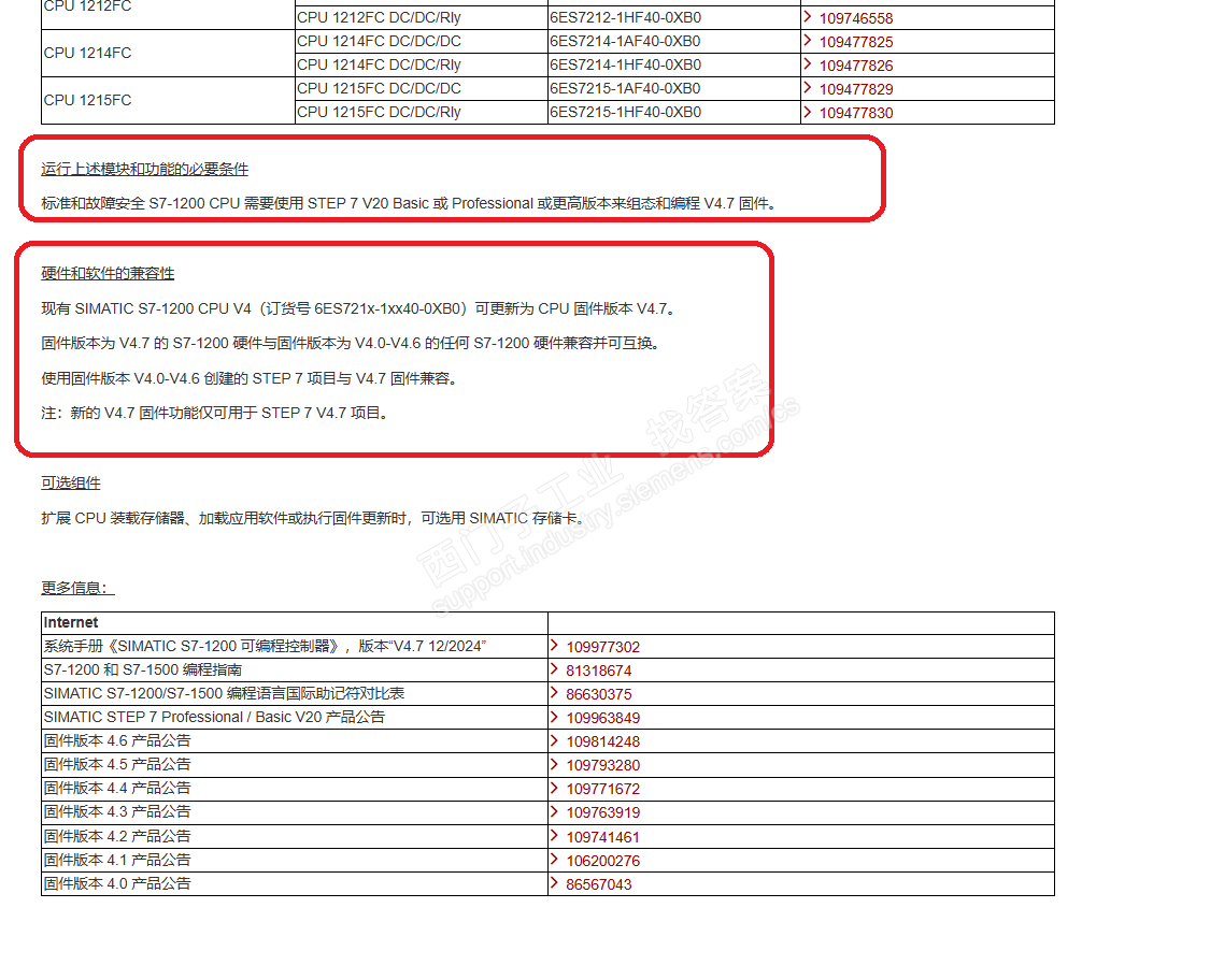

1、高固件版本兼容低固件版本,可以组态为V18低版本使用,不用安装博途V20;
比如:1200 V4.7固件,需要博途V20才能组态,可使用固件版本 V4.0-V4.6 创建的 STEP 7 项目与 V4.7 固件兼容。
2、将CPU实际固件降低为V18可组态的版本,固件降低方法和固件升级方法一样。

补充——
V18没有办法,只能安装博途V20才可以。
