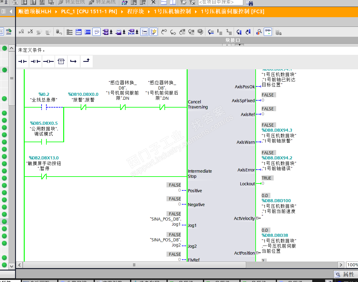

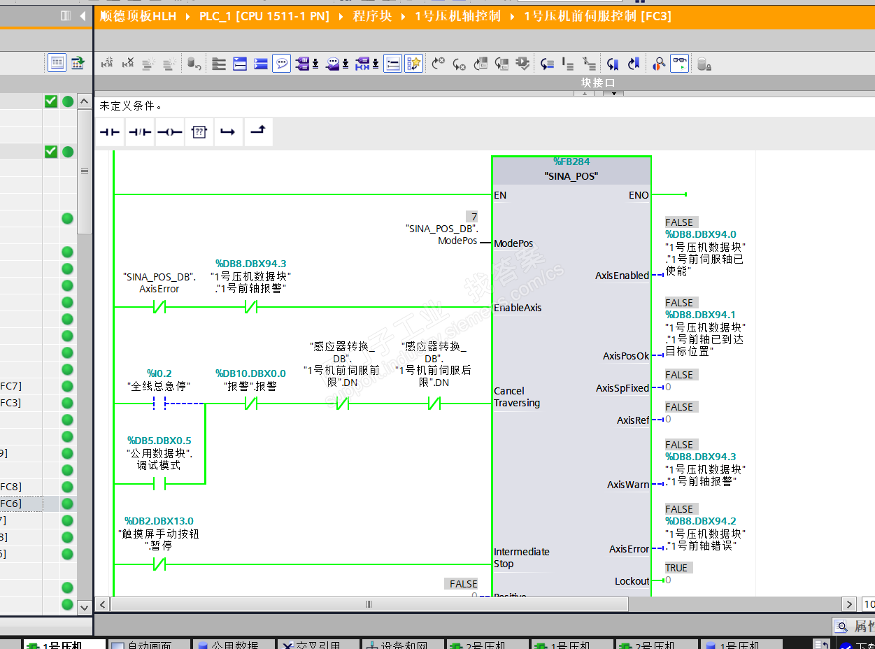

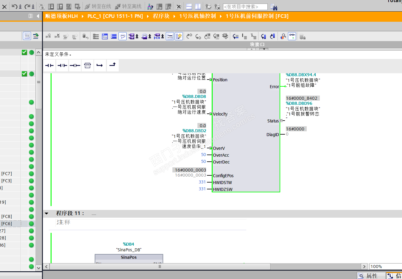

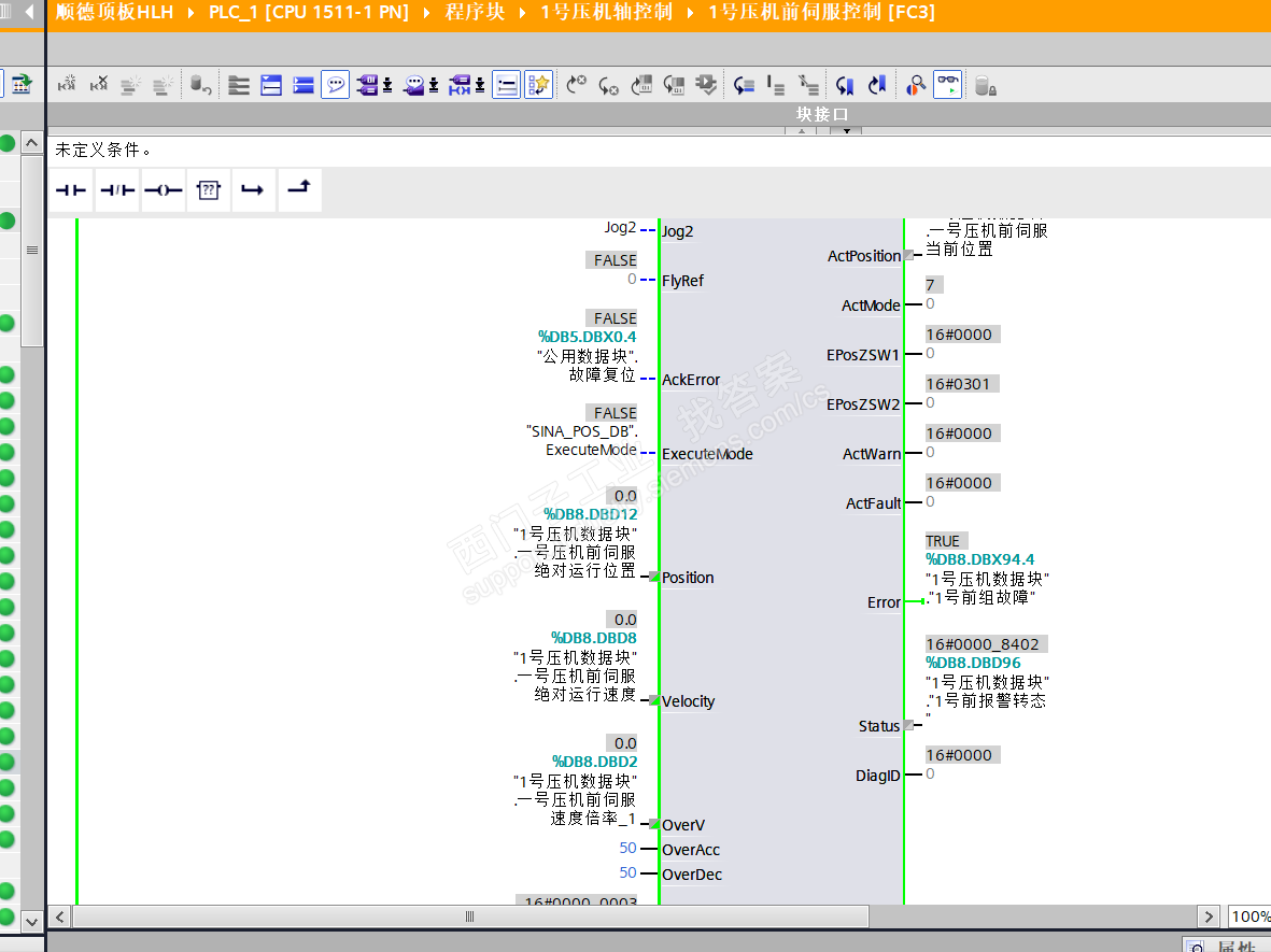

那你通过V90软件去看驱动里面报什么故障。是不是参数没有设置好,还是线没有接好。查看驱动器信息再去解决故障问题。
引用转载类似问题回答。
v90伺服报出?16#8402:禁止接通:
https://www.ad.siemens.com.cn/service/answer/solve_320608_1102.html
