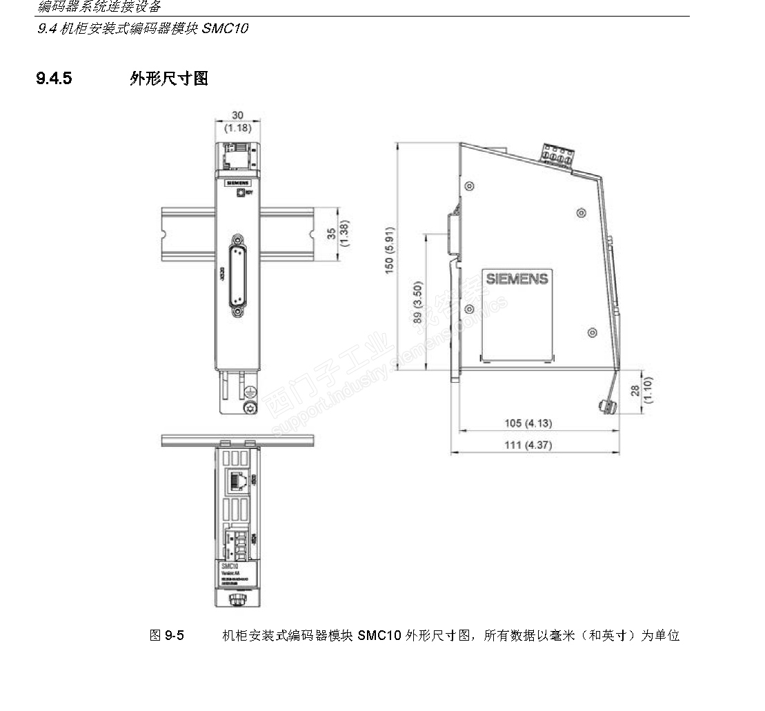

SMC10 安装及接口手册参考下面链接,需要和伺服驱动器通讯,通过DRIVE-CLiQ电缆X500 DRIVE-CLiQ 接口连接至驱动器DRIVE-CLiQ接口即可,编码器连接至SMC10 X520接口。
SINAMICS S120 控制单元和扩展系统组件手册——9.4 机柜安装式编码器模块 SMC10
https://support.industry.siemens.com/cs/document/109782370
