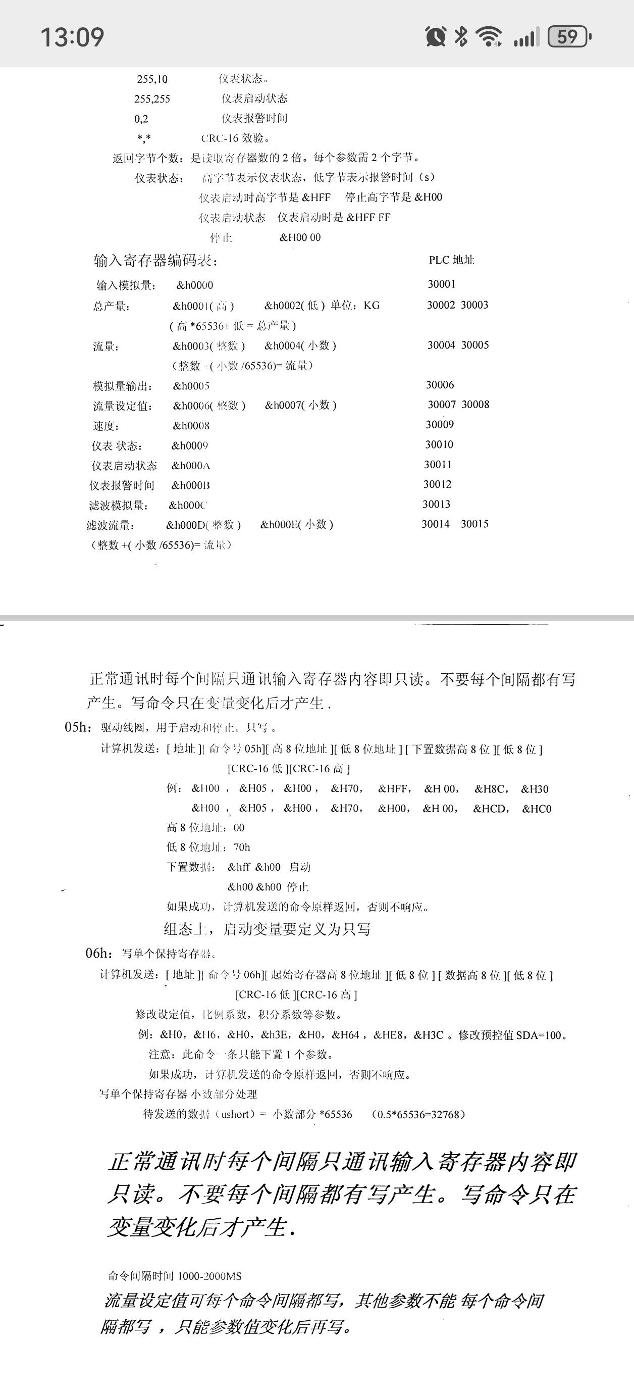

图示说明相对比较详细,已经满足写modbus rtu通讯的条件。
首先创建s7-1200modbus rtu通讯初始化,通讯基本参数图1已经说明,按那些通讯参数设置plc侧的通讯初始化管脚。其次,根据图2的说明,已经罗列了master指令data_addr管脚需要的地址,是什么字头的数据。比如流量值的设定,是40001(整数)和40002(小数)部分,如果你不需要读取小数部分的数据data_addr = 40001,data_len = 1,反之,data_len = 2。流量和总产量数据在3字头部分,30002~30003总产量,30004~30005流量,数据长度2个字。
