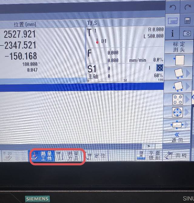

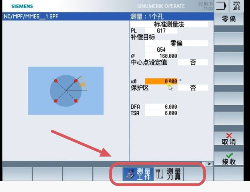

1、系统数据-CF卡-OEM-SINUMERIK-HMI-CFG下的easyscreen.ini:
确保以下条目没有被屏蔽或者丢失(StartFile03为文件号,可能不同)
StartFile03 = area := AreaProgramEdit, dialog := SlProgramEdit, startfile := aeditor.com
2、aeditor.com:
//S(Start)
HS13=($83530)
HS14=($83531)
PRESS(HS13)
LM("F_mess","mz_skl.com")
END_PRESS
PRESS(HS14)
LM("D_mess","mz_skl.com")
END_PRESS
//END
M17
你可以测一下,好像没有授权的话不太好用
