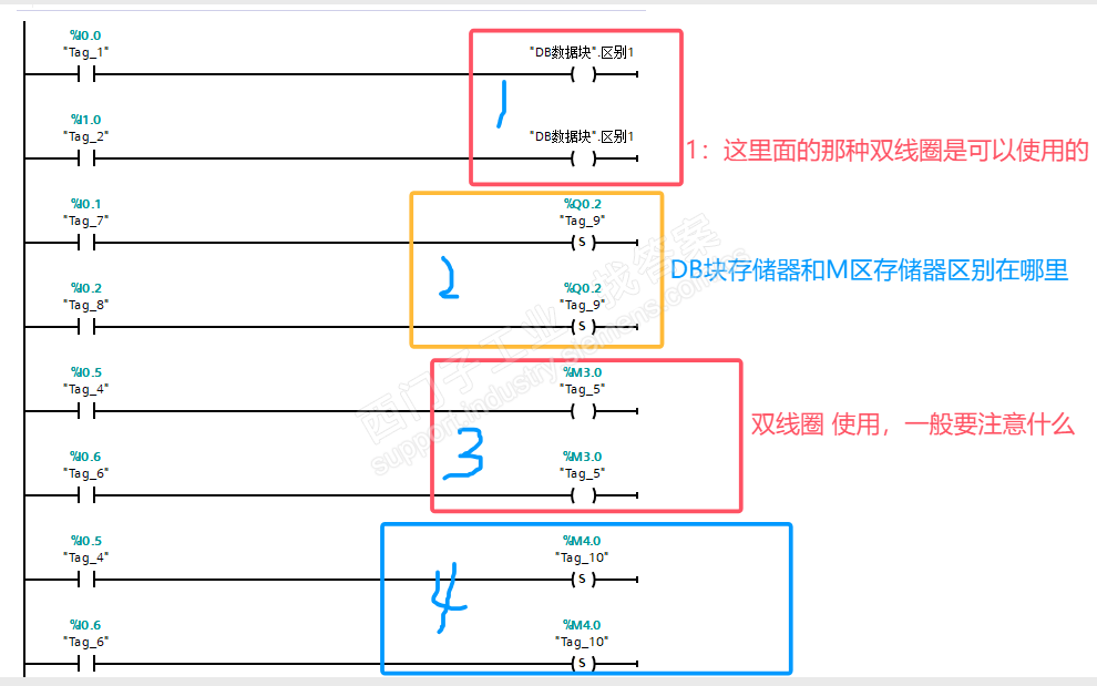

1.双线圈区别:
%M3.0 与 %M3.0 再次输出 → 冲突双线圈(逻辑混乱,不可使用)。
%0.5 与 %M3.0 → 不同地址(一个位地址,一个M区),无冲突,可用。
%0.2 与 %0.2 → 同一位地址重复输出(典型双线圈,不可用)。
可用情况:地址不同或通过跳转/条件互斥时,双线圈可逻辑隔离使用。
2.DB块 vs M区 vs Q0.0:
| 特性 | DB块 | M区 | Q0.0 |
| 存储类型 | 数据块(结构化变量) | 内存位(全局中间变量) | 物理输出(继电器/晶体管) |
| 断电保持 | 可配置 | 默认不保持(可设) | 不保持 |
| 双线圈风险 | 低(按变量名区分) | 高(地址重复即冲突) | 禁止(直接影响硬件) |;
3.双线圈使用注意:
禁止同一地址重复输出(如Q0.0或M3.0)。
可用方案:用SET/RESET指令、跳转条件或中间变量隔离逻辑。
