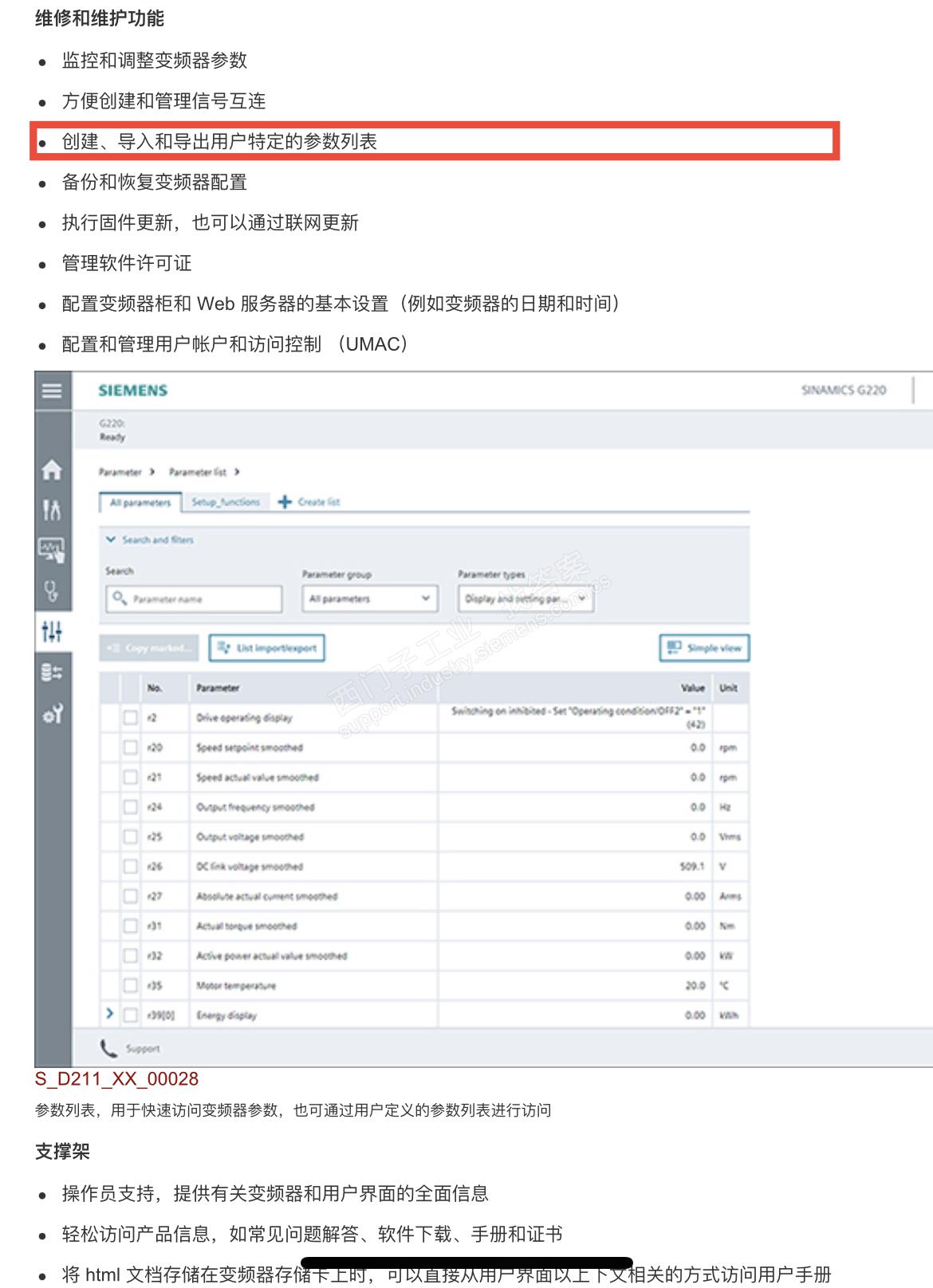

还没接触过G220,看介绍webserver也是可以自定义参数列表的,trace功能就不知道了。
SINAMICS G220 的 SINAMICS Web 服务器:
https://mall.industry.siemens.com/mall/zh/cn/Catalog/Products/10428145
